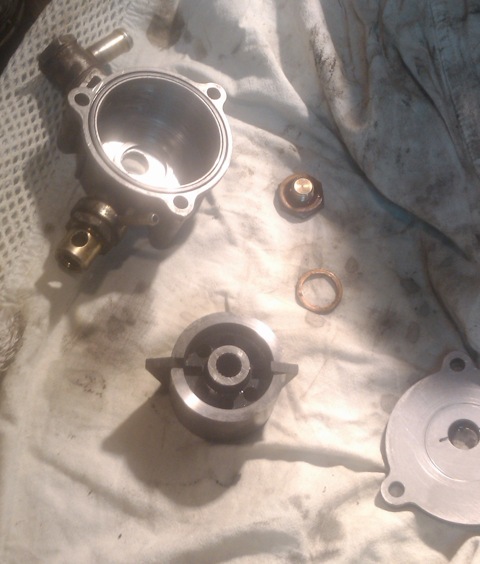

Ищу вакуумный насос на ТД_27 - Павлик, 15:11, 15-02-2017

В своё время заказывал Bosch 9491339528 - помпа отдельно, но это на бошевский генератор Bosch 9120334632 - Rossi, Москва, 14:00, 17-02-2017
тормоза перестали работать на холостых, только на высоких -- вакуум мало дает Их чинят вообще? - Павлик, 19:19, 16-02-2017
Я пробовал чинить, работал но недолго, развалились лопатки. Нужно подбирать материал для лопаток. Устроен примерно так, отличие количеством лопаток. - Usov, Муром, 11:00, 17-02-2017
проверь всю магистраль - Филимонн, Кубинка, 23:38, 16-02-2017
Затыкали остальные шланги -- ничего не меняется. - Павлик, 10:38, 17-02-2017
не факт - Филимонн, Кубинка, 19:24, 17-02-2017
это где так? - Павлик, 19:27, 17-02-2017
У тебя кондёр есть ? У меня аналогичное было когда с лягушки кондёра шланг сорвался... - Rossi, Москва, 15:25, 21-02-2017
да это вакуума не хватает - весь вопрос в причине - ALT, Москва, 00:41, 18-02-2017
У меня так было с микродыркой в вакуумном шланге (-) - Nansen, и город Орёл, и сам тот ещё канюк-некрофил, 20:21, 17-02-2017
да, сделаю выложу - Павлик, 16:51, 15-02-2017
