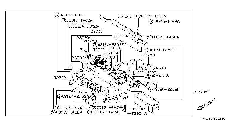

Итак, в Патруле должно быть:
- КОМ;
- малая крестовина: один конец на КОМ (на нем - шплинт), во втором шлицевая дырка;
- длинный кардан (ок. метра): один конец шлицевой штырь, другой с опорным подшипником с хомутом и сразу за ним крестовина со второй шлицевой дыркой;
- короткий кардан (ок. 30 см): один конец шлицевой штырь, другой на вход редуктора барабана; в комплекте - шплинт, который важен - он ограничитель допустимого усилия (на срез);
- редуктор с барабаном, возможно даже с тросом и крюком;
- две поперечины крепления лебедки, передняя с привареными губами (губы Ниссан - "не фонтан");
- два "клыка", удлиняющих раму - на них крепится передняя поперечина;
- трос включения КОМа с кронштейном, гайками регулировок и шплинтиками;
- ручка переключения КОМа с крышкой-блокировкой от случайного перемещения.
