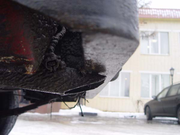

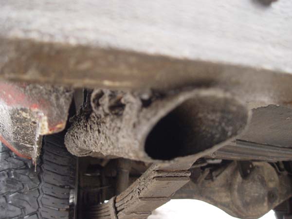

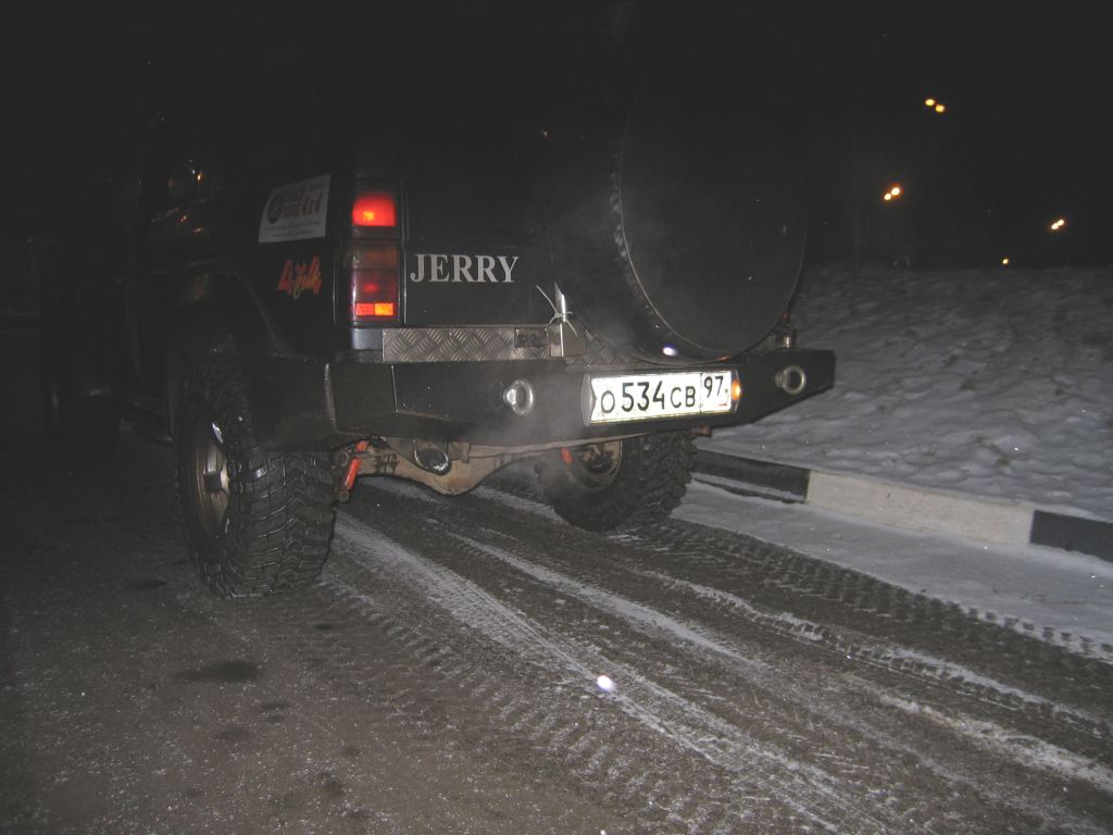

Сделали мне тут тюнинх заднего баньпера. Получился сцукобампер... - JERRY, Москва, 12:15, 07-12-2005
Недостатки - выхлопная вниз и рымболты - их при боковой нагрузке ломает "на раз" - Иванович, Краснодар, 06:21, 08-12-2005
ЗЫ, а румболты рывок вяреффки выдерживают? Ну, типа вперед, болт не вырвет? (А то спереди бифьсит буксировочных проушин) - Семен160, Москва, 11:06, 08-12-2005
Первоначально предполагалось, что труба свозь баньпер пройдет, но при этом неправильный угол получается: вода вытекать оттудова не будет. Поетому сделали так. А какие еще варианты? - JERRY, Москва, 11:01, 08-12-2005
Иванович, а труба вниз чем плохА? А то мой швелер трубу тож вниз загнул - Семен160, Москва, 09:50, 08-12-2005
При откате в яме - забивается и глохнет.....вбок/вверх надо делпть.... - Иванович, Краснодар, 05:59, 09-12-2005
При откате назад, труба упираеться в препятствие, - afateev, Москва, Южное Бутово, 10:32, 08-12-2005
Ну... Чтобы это произошло, препятствие должно быть строго определенной высоты, что случается нечасто. Труба не достает до заднего края баньпера примерно 10 см. - JERRY, Москва, 11:04, 08-12-2005
А-а. Не, у меня не так, у меня труба срезана наискось, вровень с нижним срезом бамперда - Семен160, Москва, 11:01, 08-12-2005
Эх, Семёныч, нет у меня фотки, как я на ДР выхлопнушку об бамперд сплющил. А ведь можно и сапсем оторвать. - Rossi, Москва, 10:10, 08-12-2005

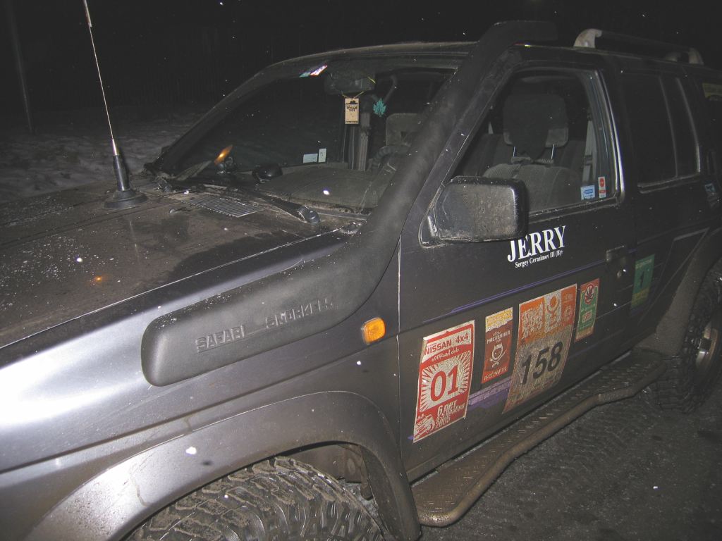

И небольшой тюнинх рамки лобового стекла... - JERRY, Москва, 12:16, 07-12-2005
