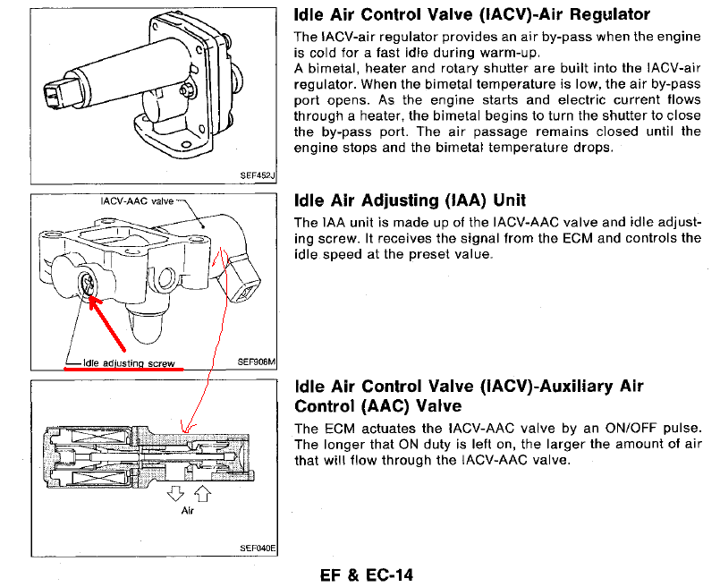

У человека оказался в наличии серьезный сканер с кучей переходников и другой всякий полезный скарб. Но... подцепиться не удалось - у Т1 нет диагностического разъема (обычно он располагается у блока предохранителей у Т2). Решили все снимать и промывать (аэрозольная промывка карбюратора).
Сняли и промыли IACV-AIR Regulator (по сопротивлению д.б. 10 Ом, по-моему), регулятор ХХ (снимается только после снятия воздушного коллектора). Грязи внутри почти не было, но все-равно насильно промыли. Вот тут-то и выяснилось - в IACV-AIR Regulator подклинивает вращающийся сектор, который двигает шторку, которая перекрывает доступ добавочного воздуха по мере прогрева. Промыли и разработали. Собрали, все поставили на место. Положение датчика TPS мастер устанавливал по выходному напряжению на контактах (что-то вроде 0.2Вт, но могу ошибаться - я как-то этот момент упустил). Далее винтом регулировки установили обороты ХХ (АКПП в положении "N") - 750об. Две недели - все ОК (т.е. все работает как положено), расход определить не могу - так как холод жуткий - некорректно будет.
