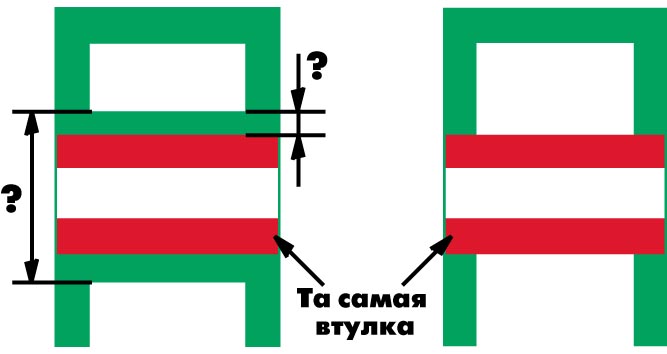

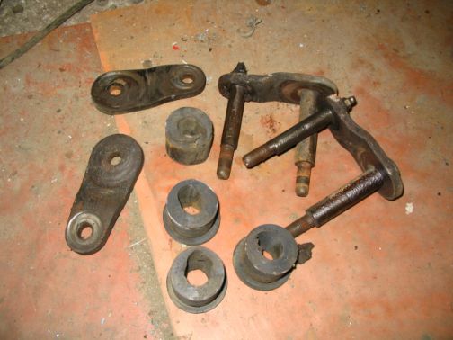

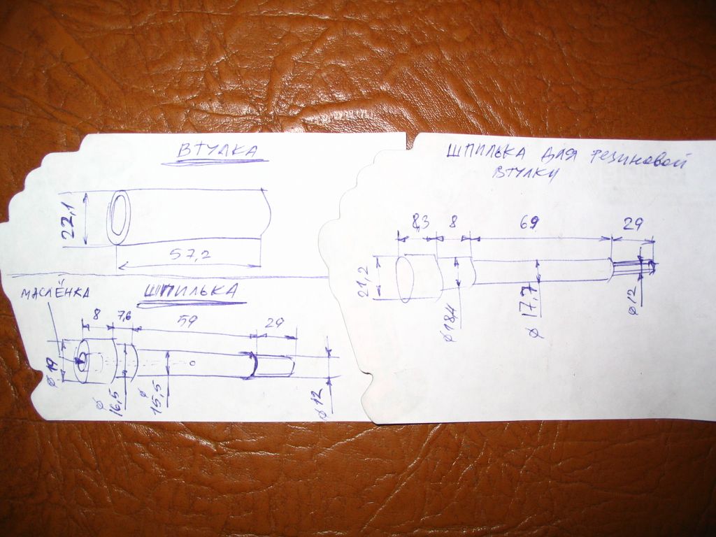

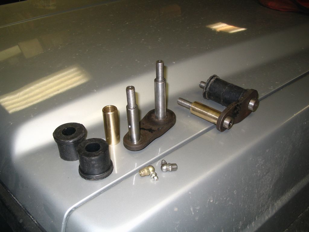

На раме приварены крепления серёг, у них внутри запрессованы стальные втулки. Сами пальцы серёг тоже стальные и со временем они (вместе) изнашиваются эллипсом, поэтому замену только пальцев делать безсмысленно. Надо выпрессовывать стальные втулки из креплений в раме (греть и выдавливать оправкой с болтом), а вместо них выточить бронзовые или латунные, чтоб было трение разных металлов - это будет правильно и "скользко".
Пальцы в "уши" тоже запрессованы на шлицах, их менять очень просто, если есть пресс.
