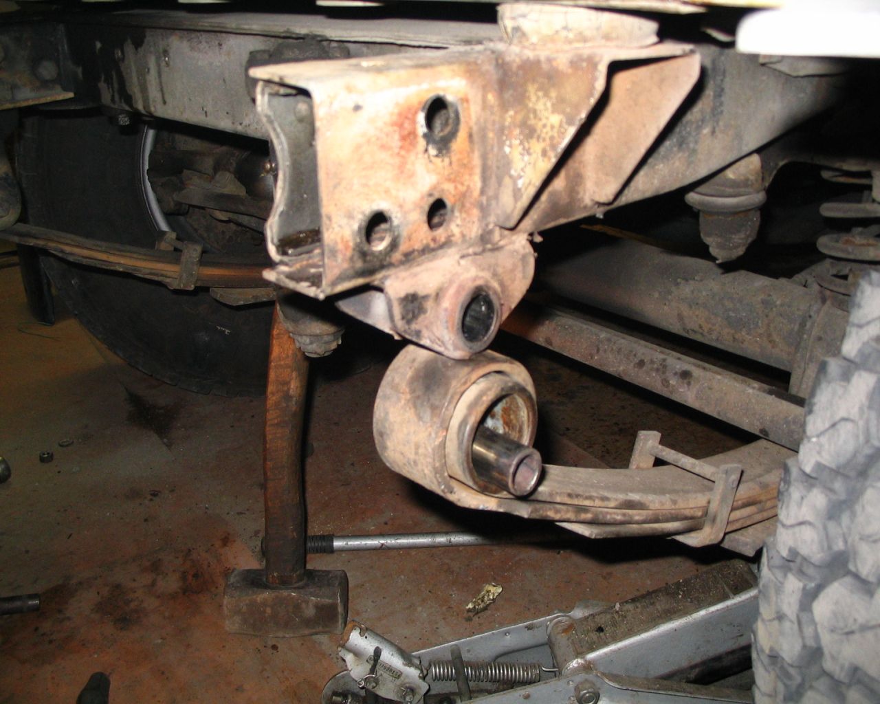

Тема: Для Шершня! Вот смотри, кронштейн (как на левом твоём рисунке), втулка уже выбита и лежит в ухе рессоры.
Если чесно, я не зря тебе советовал съёмником типа болта выдавливать.... Я себе грел и оправкой выбивал. Первая очень хорошо вылезла, а вот со второй пришлось помудохаться... оправка забилась и втулку разклинило, пришлось выбивать в другую сторону, не с руки. А если есть электро- или пневмо-лобзик, то лучше сделай пропил - она сама выпадет!
