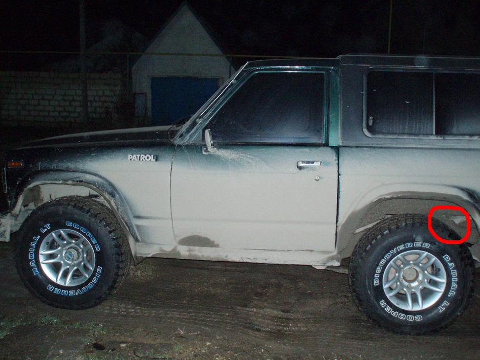

| Тема: Прошу помочь советом НИССАН Y60 лифт кузова 6см. делал октябрь 2005 вчера заметил что кузов пополз вперед относительно рамы х.з. от чего в ДТП не был че делать то |

Прошу помочь советом НИССАН Y60 лифт кузова 6см. делал октябрь 2005 вчера заметил что кузов пополз вперед относительно рамы х.з. от чего в ДТП не был че делать то - ANDRU, Санкт-Петербург, 12:01, 17-03-2006

проставки брал в 4*4 шоп капролоновые заметил чо оно стоят с наклоном в перед и колеса относительно арок уползли назад родные резинки остались состояние вроде хорошее болты были в комплекте затягивали вроде хорошо - ANDRU, Санкт-Петербург, 12:32, 17-03-2006

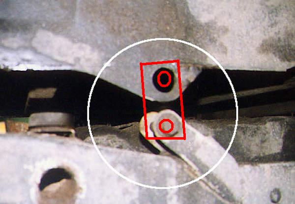

При лифтовке все, в том числе и я, забивают на "крепление кузова к раме, удерживающее от продольного смещения", а стоило бы его делать . см. рис.(предпологамый удлинитель) - К Б, 13:17, 17-03-2006
А у меня вроде такого не было.... - bossman, Санкт Петербург, 13:49, 17-03-2006
+ - К Б, 13:18, 17-03-2006
Я тоже не видел такой. А можно кузов поднять если он есть и не откручен? - Mayk, Москва, 17:29, 17-03-2006
это где такой кронштейн за задним колесом у меня 5 дверка там вроде кронщтейн от смешения выглядит как стабилизатор - ANDRU, Санкт-Петербург, 15:18, 17-03-2006
видел этот кронштейн, но так и не понял, куда его ставить. - Grom, Новосибирск, 13:56, 17-03-2006
