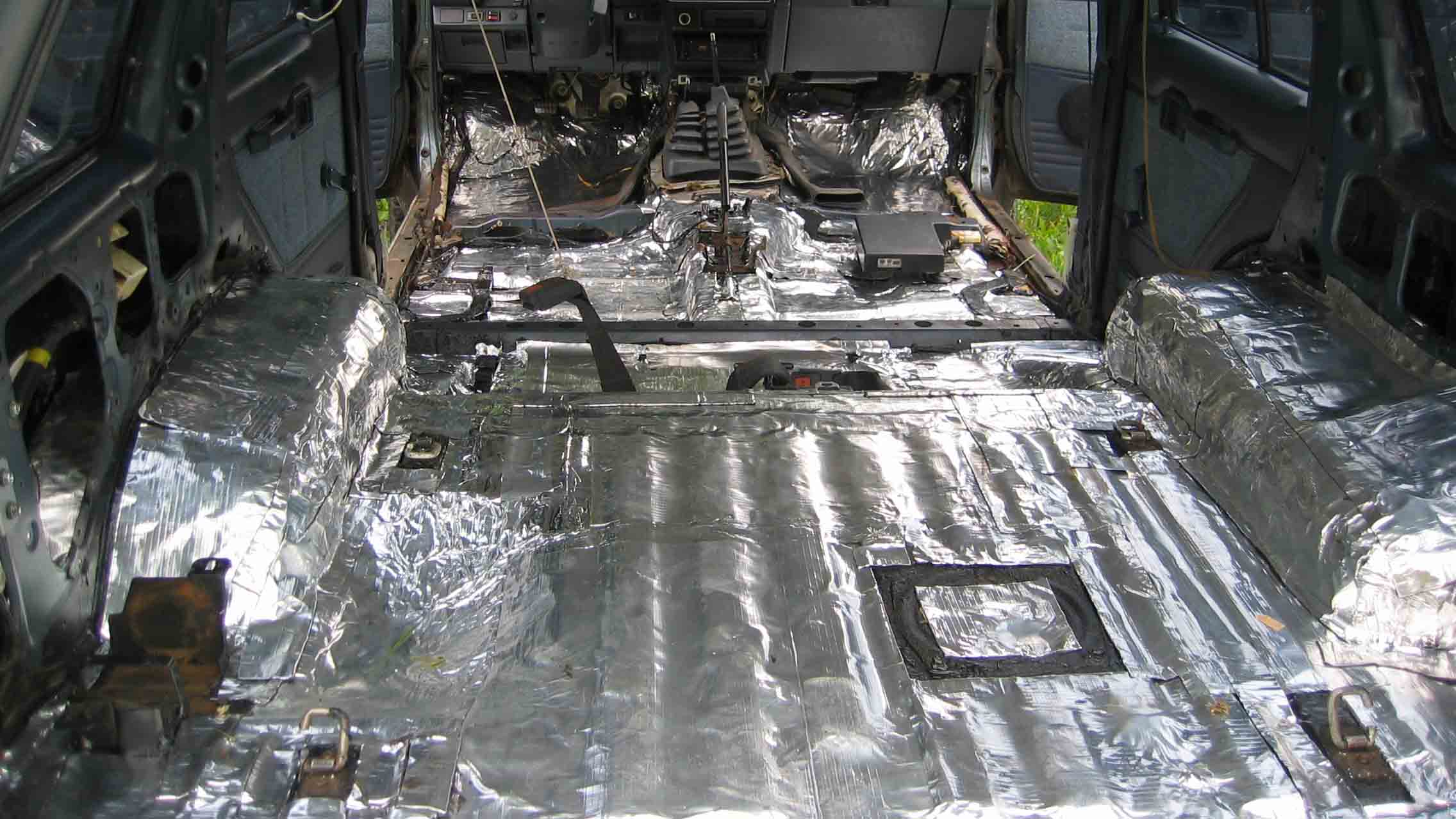

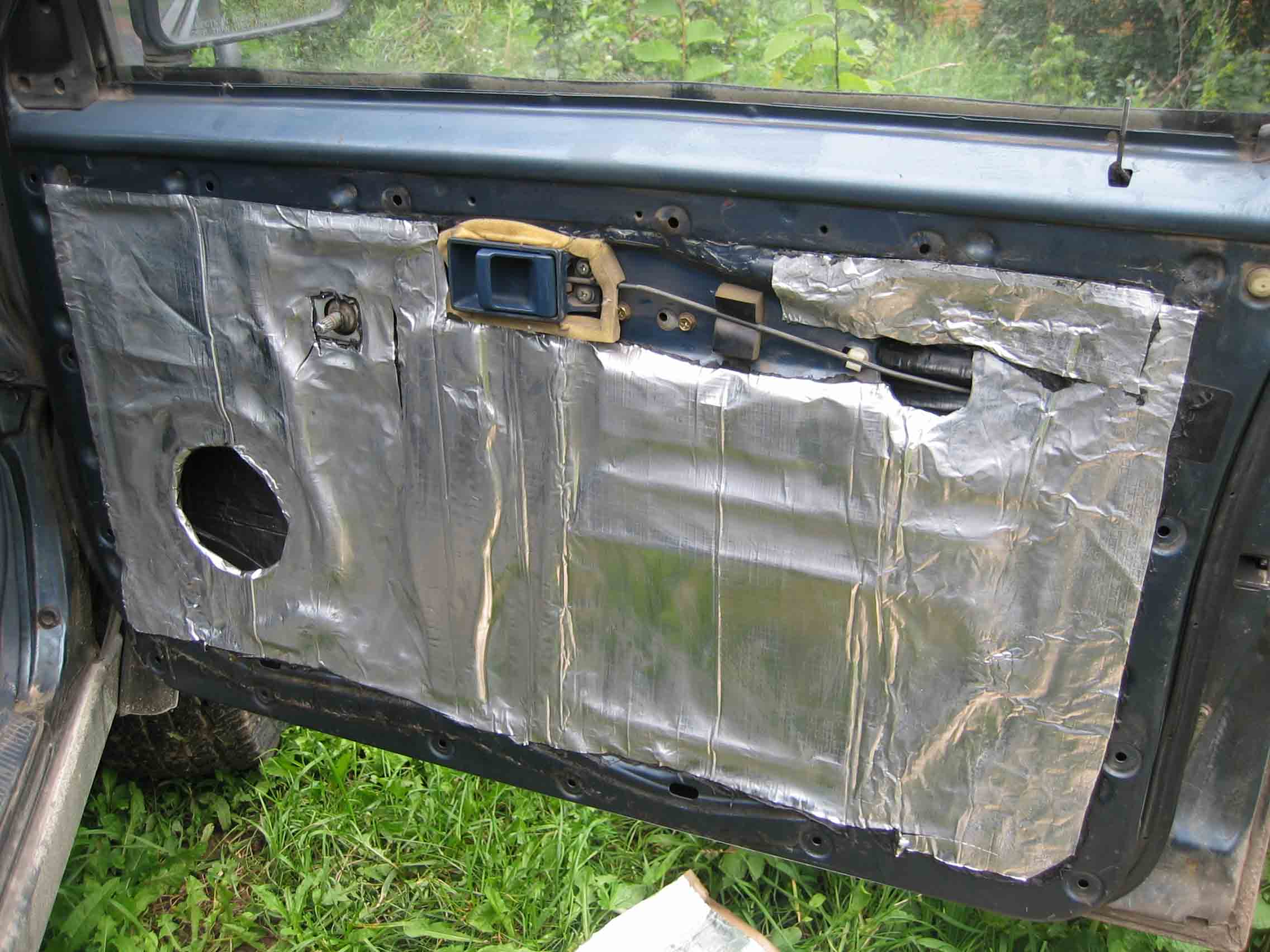

Давно была мысль сделать нормальный шумизол. Поделился мыслями с приятелем, который занимется этим в "РОЛЬФ"е. Он за так подкинул материала. Изучив тему и еще раз поняв, что сколько мастеров столько и мнений остановился на следующем варианте:

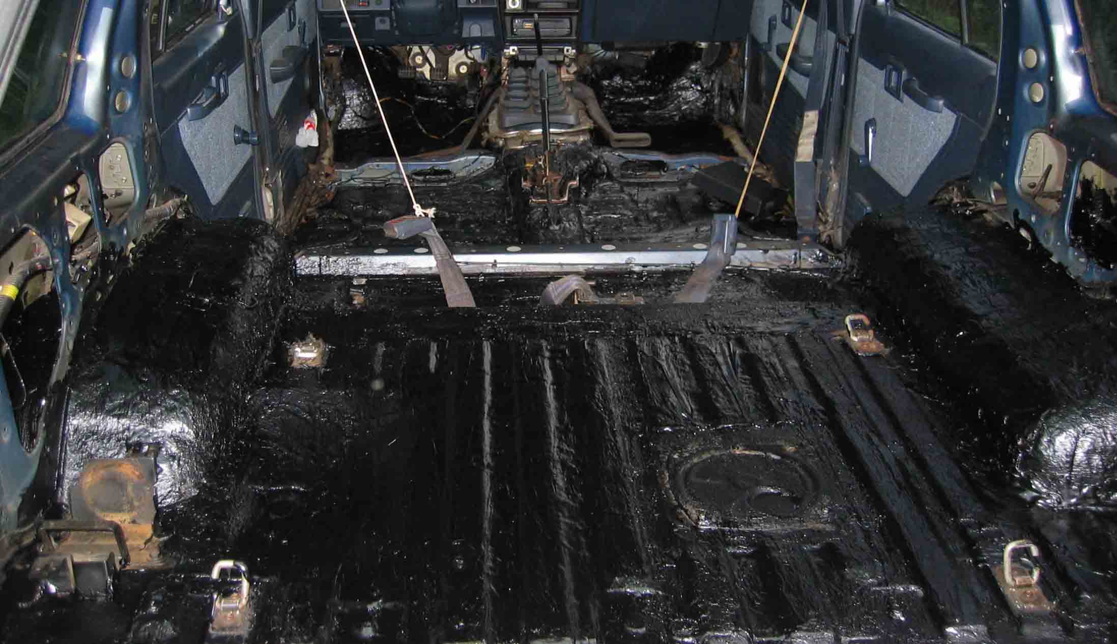

1) На "голый" металл в 2 слоя нанес "Tectyl ML"
2) Далее в 3 слоя "Body 930" - в приципе он предназначен для обработки днищ, создает - некое подобие резинового покрытия (у меня получилось от 2мм до 4мм).

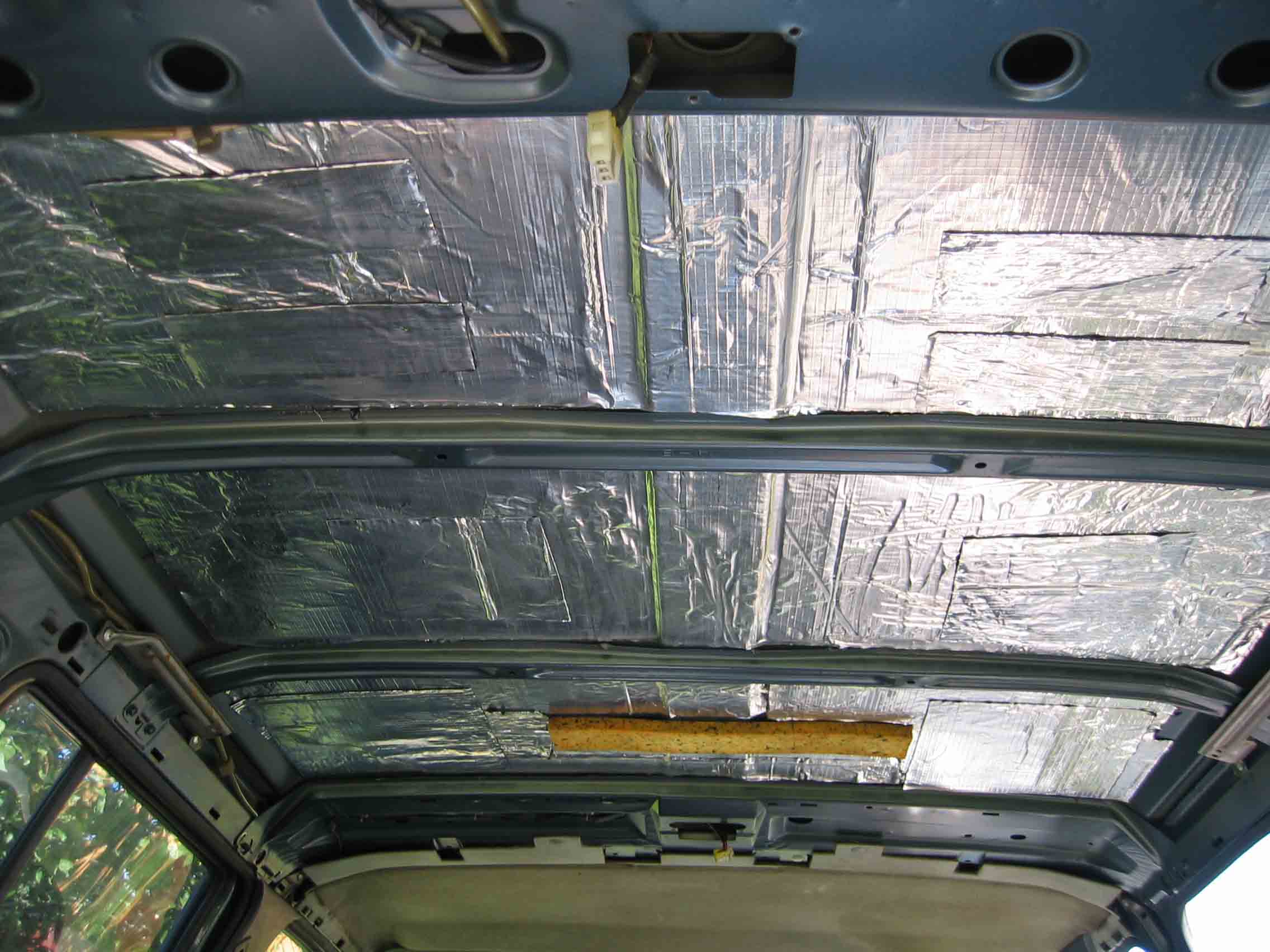

3) Битуумный материал со слоем фольги (похожий на "вибропласт" от STP) с липким слоем толщиной примерно 1,5-2мм

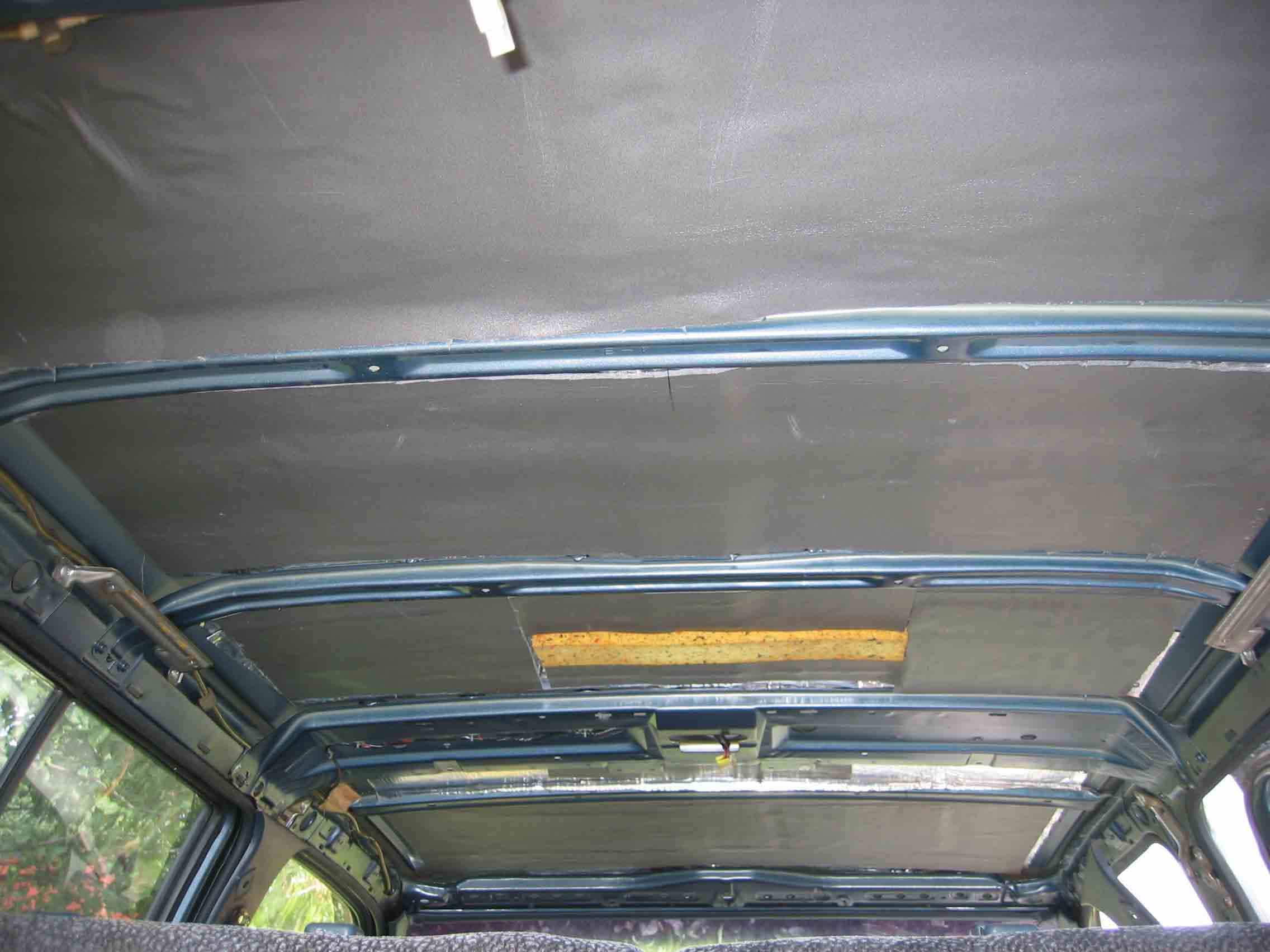

4) Пенополиэтилен (аналог "сплэн" от STP) с липким слоем толщиной 4мм
5) поролон с липким слоем толщина 5мм.
Сам процесс:

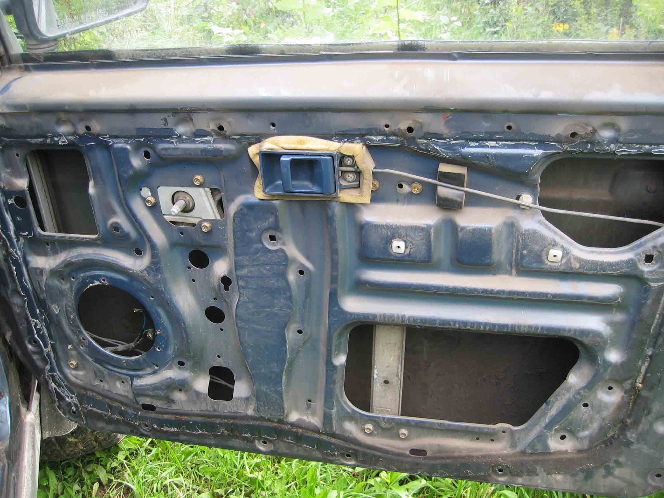

- разбираем все до металла
- обезжириваем все поверхности куда собираемся наносить ШИ
- наносим все слои ШИ тщательно прижимая один слой к другому, чтобы не допустить попадания воздуха
- собираем все назад.

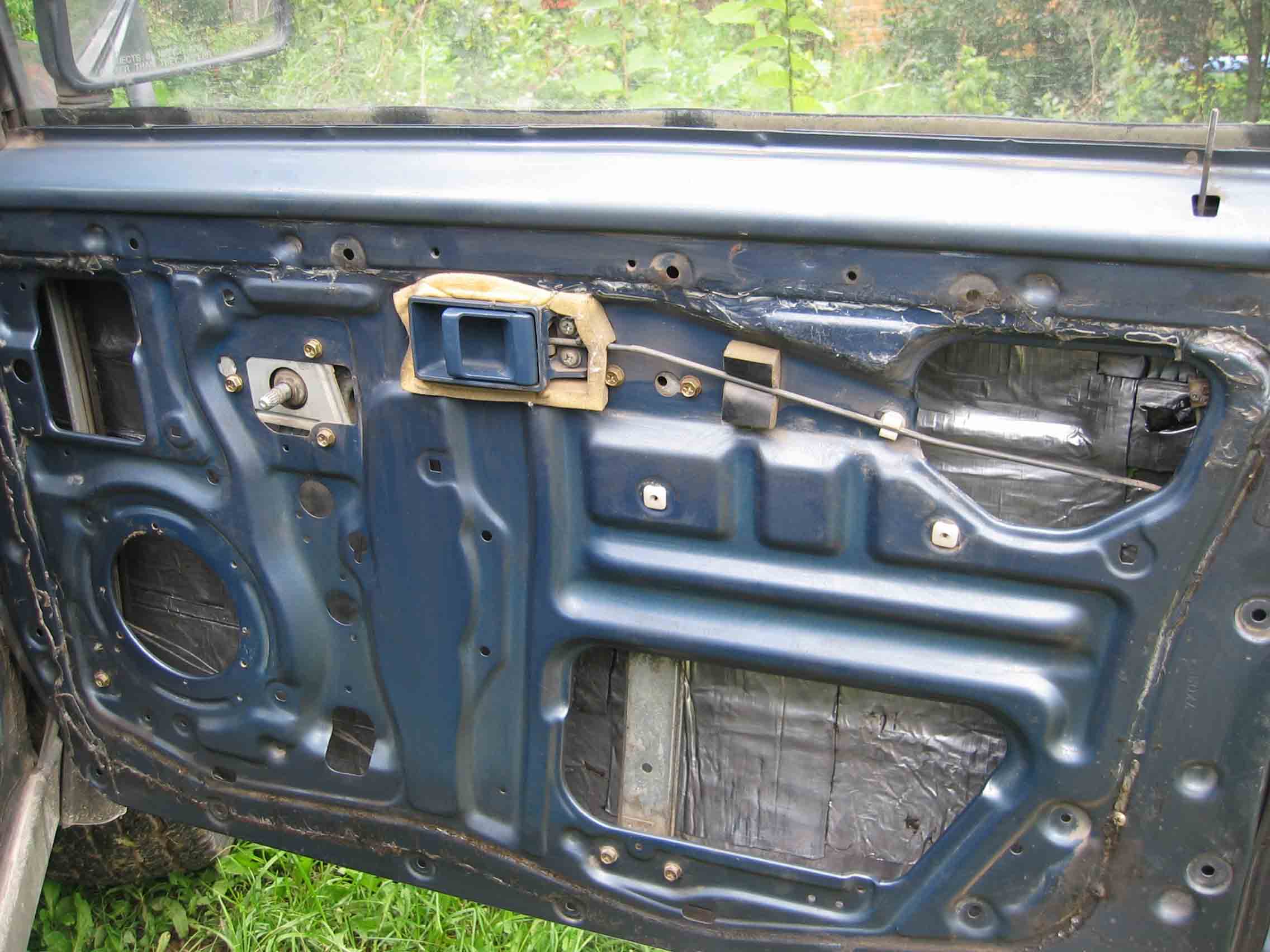

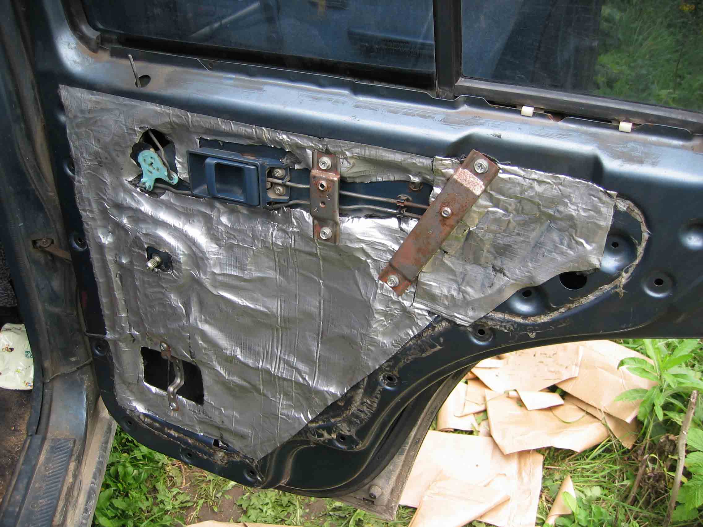

Самое неудобное место для нанесения ШИ заднее крыло и задние арки, ну и двери, хотя я их просто оклеивал.
