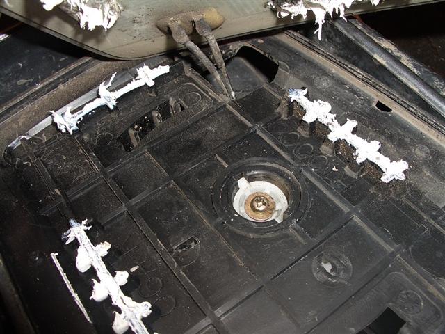

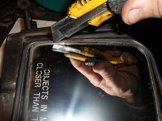

Наиболее часто встречающийся случай - ломается ось , вокруг которой зеркало складывается.

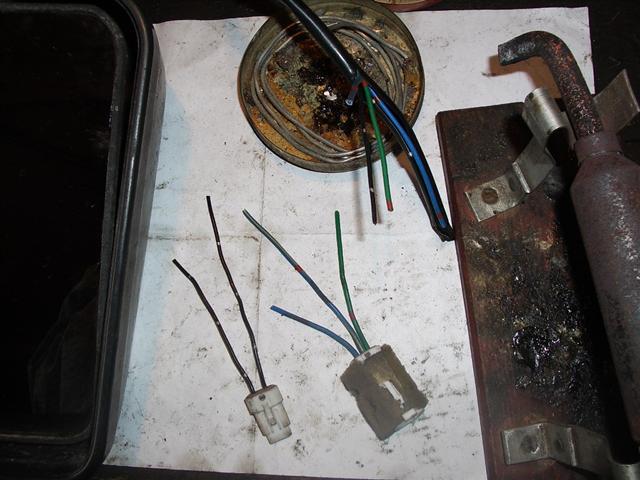

Снять обивку двери, отсоединить электрические разъемы, снять зеркало, отрезать провода с разъемами, разобрать зеркало.

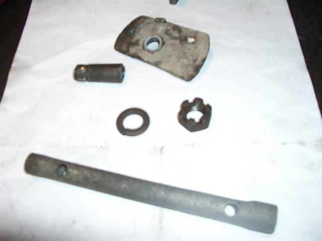

Для ремонта потребуется : трубка стальная толстостенная диаметром 12мм(предлагаю использовать ключ-трубку 8х10 из штатного инструмента ТАЗиков), гайка М12(например, от наконечника рулевой тяги) и гровер-шайба.
