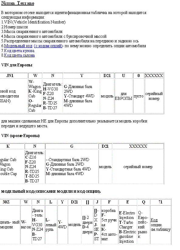

Идентификационный номер автомобиля
В настоящее время, согласно правилам маркировки, VIN-код большинства автомобилей Nissan наносится в моторном отсеке на разделительной перегородке между двигателем и салоном, рядом с фабричной табличкой. 17-значный идентификационный номер автомобилей Nissan используется с 1981 года. Располагается VIN-код в левой верхней части инструментальной панели видимой через ветровое стекло.
Структура VIN-кода автомобилей Nissan, несмотря на свое формальное сходство с кодами других автопроизводителей, имеет характерные особенности. Которые, если признаться откровенно, делают практически бессмысленными все попытки самостоятельной расшифровки. Но обо всем по порядку.
Пример VIN-кода -- JN1WNYD21U0000001
......................... -- SJNBAAN16UO411167
Имеются различия между номерами автомобилей предназначенных для европейского рынка и для американского.
-если автомобиль сделан для Европы
1 - 3 позиция номера (мировой индекс изготовителя)
JN1__ Nissan Япония
JN3__ Nissan Япония
JN4__ Nissan Япония
JN8__ Nissan Япония
SJN__ Nissan Великобритания (Primera)
VSK__ Nissan Испания (Patrol)
4 позиция номера (тип кузова)
5 позиция номера (код двигателя)
6 позиция номера (тип привода, код двигателя, тип подвески, количество сидячих мест)
с 7 по 9 позицию номера (серия)

Модель и серию автомобилей NISSAN можно определить по первым 9 символам кода VIN

Что касается модели Terrano, то расшифровку его VIN-кода смотрите здесь в прикреплённом файле.
