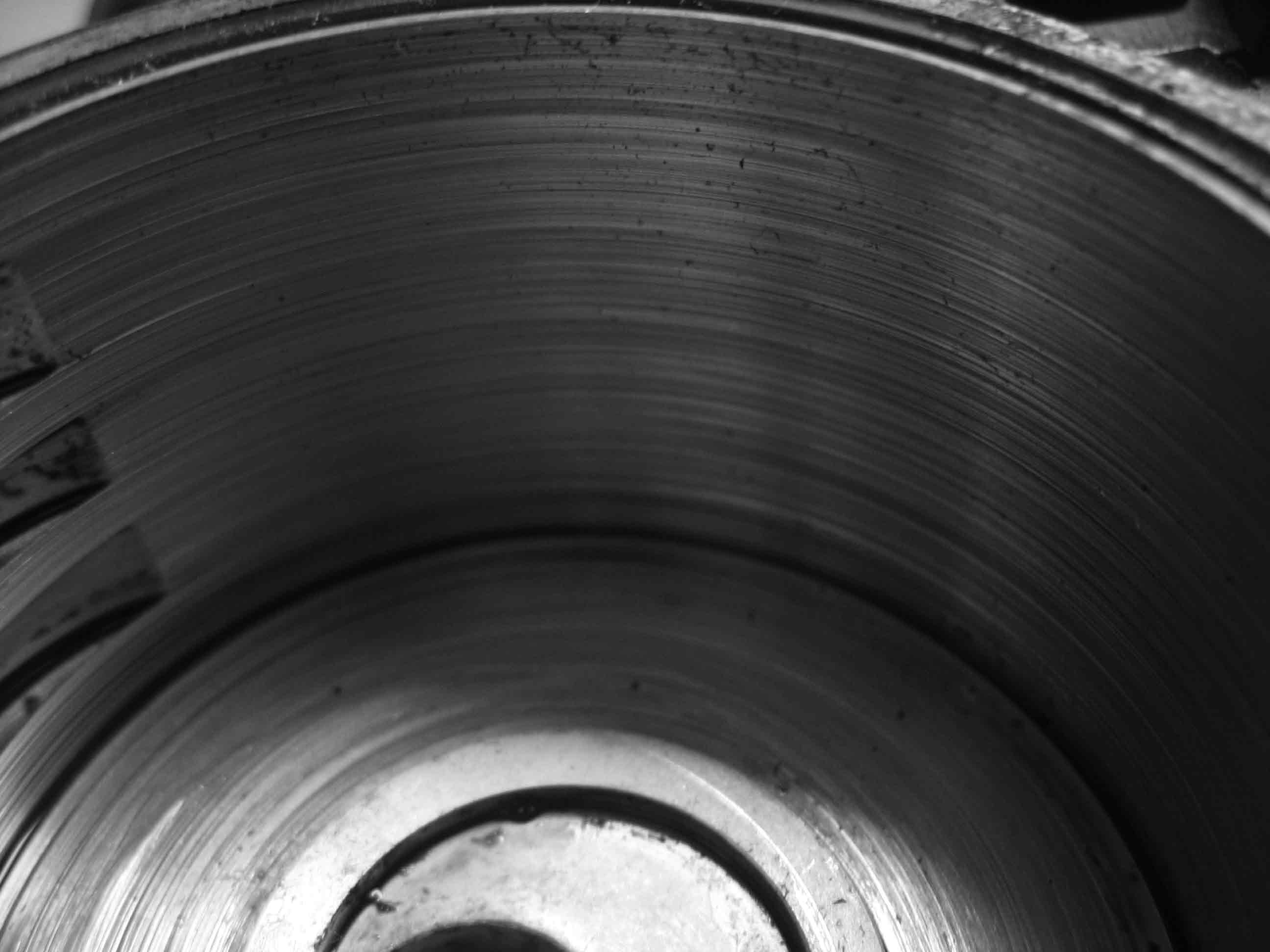

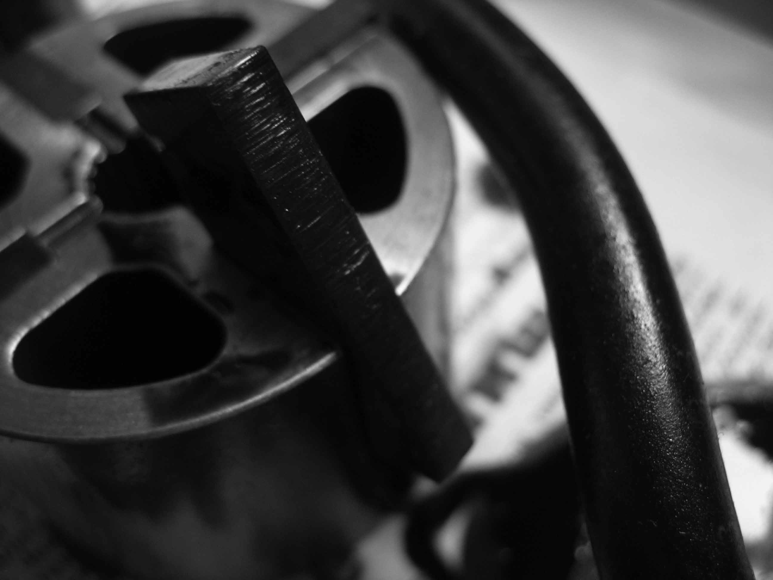

Тема: вакуумный насос на TD27 и его ремонт.
Загорелась лампочка тормозов/ Насос снимается очень легко три длинных болта, отсоединить 3 вакуумные трубки и две масляные. Причем одну масляную от корпуса двигла-ее потом промыть в соляре больно уж тонкая. Аккуратно прижимая крышку к корпусу насоса снимаем с генератора(не повредить зубчатый вал сзаду генератора!). Вынимаем (запоминаем какой стороной внутренний цилиндр был вставлен!) внутренности насоса и видим выборку на внутренней поверхности корпуса и на лопатках. Корпус на координатный станок или если есть внутренний шлифовальный. Точная центровка 0,1-0,3 мм думаю не важна. Насос устроен так, что лопатки за счет смещенного центра вращения выдвигаются до упора к стенке насоса и их ширина не играет большой роли. Аккуратно на очень мелкой наждачке убираем следы износа, а можно и не убирать сами через некоторое время исчезнут, т. к. лопатки наверно угольные или что то очень на него похожее. Снимаем с корпуса клапан, моем его в соляре и проверяем на одностороннее пропускание. Аккуратно собираем насос следя за тем чтоб крышка плотно прилегла к корпусу, лопатки попадают на внутреннее кольцо на корпусе и выступают над корпусом, а их нужно развести до максимума тогда они опустятся вниз. Не снимая крышки пытаемся одеть на вал генератора, в случае успеха не отпуская крышку зажимаем тремя болтами. Одеваем трубки не забывая,ч то трубка к датчику давления расположена ближе к корпусу генератора чем трубка EGR. Все ремонт закончен! Все картинки высылаю.
