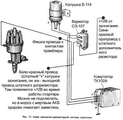

какие свечки порекомендуете (и где берете) под зиловское зажигание (завтра попробую поставить ). ? - Tonych, Москва, 13:43, 09-07-2007
