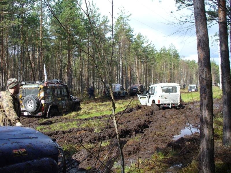

9000 фунтов (примерно 4 т*) может оказаться маловато. - Frog, Жывотнае, 11:00, 15-11-2007
Для экспидиционника намана. Блок в багажник на ПМЖ и вперёд - Мышара, уверенная в силе лебёдок, 11:20, 15-11-2007
задолбаешься блок каждый раз применять с километрами удлиннителей. рулит реально 12000 лебедка для тяжелых внедорожников. - ВячеславТ2, Москва, 11:41, 15-11-2007
Лучше иметь запас по тяге чем спалить мотор лебёдки. - Starpom13, Красногорск Москва, 13:44, 15-11-2007
9000й для У61 вполне хватает, если не дурковать и не лебедиться на 4ом слое+ - slonik , Москва, 13:07, 15-11-2007
еще и оторвать че нить можно. нахрена смотреть под машину если и так лебедка тащит :)? ЗЫ: камапа9.5 себя через блок не вытыскивал ниразу. - gekka, Вологда, 13:41, 15-11-2007
помсотри фотки по ссылке,за сутки 2мотора спалили и корпус задней порвали нафиг - Starpom13, Красногорск Москва, 14:02, 15-11-2007
Забыл сказать машина массой 1900 кг на Irok 36*16,5 дюймов - Starpom13, Красногорск Москва, 14:04, 15-11-2007
