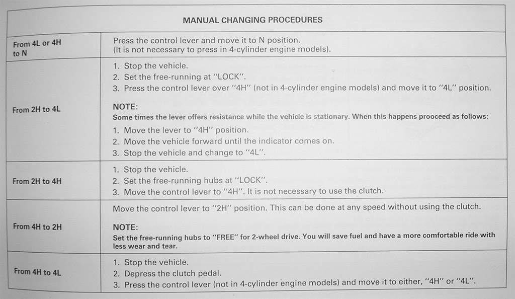

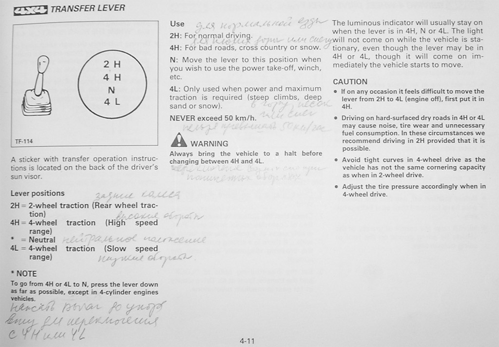

Беру РОДНОЙ мануал и читаю про то что для 4L - ограничение макс 50км/ч. Про 4H -нет ничего.
Откуда источники? См. мануал. ориг. 260й

более того - прямо запрещено в мануале - Grom, Новосибирск, 17:17, 15-11-2007

Правильно терзают. Выключать можно на этой скорости даже без выжима сцепления. Включать на скорости не более 40 км/ч с выжимом сцепления. - Калач, Наро-Фоминск, 16:53, 15-11-2007
См. мануал. - Valercha_P260, Москва, 17:16, 15-11-2007
40 км это для автоматических хабов, типа до 40 можно переводить рычаг в 4Н. Ну не знаю, у меня не выходило, на 20 ещё можно с некоторым скрежетом, выше никак. Это ж как коробку без сцепления переключать. А 2Н-4Н при залоченных хабах можно туда-сюда - VOVO, Москва, 19:26, 15-11-2007
В мануале прочитал. Не сам же придумал. - Калач, Наро-Фоминск, 17:29, 15-11-2007
