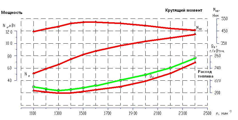

Тема: Вижу 4 кривые. Свеху по порядку. 1. - крутящий момент. 2. Мощность +++
3 и 4 Расход топлива.
Там все написано.
В чем непоказательность данного графика (именно по изменению мощности по оборотам) и почему кривая мощности не снижается. Потому, что на нагрузочном (или тормозном) стенде измеряют именно КРУТЯЩИЙ МОМЕНТ (его кривая очень достоверная на этом рисунке), а вот МОЩНОСТЬ величина неизмеримая впринципе. она есть произведение значения крутящего момента на соответствующие обороты двигателя. Так вот ЭТОТ график скорее всего не автомобильного, а тепловозного или судового дизеля и он физически не может, да и не нужно это никому, достичь оборотов максимальной мощности из-за больших масс подвижных частей. Автомобильный же дизель легко расрутится до 3-4-5 тысяч оборотов и выйдет на режим максимальной мощности (эти обороты всегда указыват в ТТХ автомобиля), затем мощность начнет снижаться, ибо значения крутящего момента на таких оборотах уже неумолимо стремятся не к бесконечности... а к нулю.
