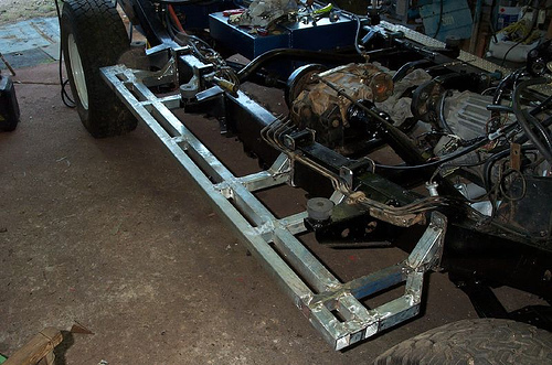

Я джечу за силовые пороги, менял так пружины, аморты, колеса. Только подстраховываюсь подставляя пенек березовый на свсякий случай - Вернер Хольт, Террано-2, Южное Бутово, 13:48, 14-05-2008

с зади спасет фаркоп, спереди кенгурятник, но только с креплением к раме, а с боков... только подножки и только силовые - обычные, даже крепящиеся за раму непрокатят - крепление гнется и они в кузов упираются - ALT, Москва, 15:24, 14-05-2008

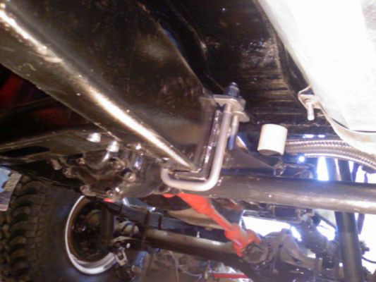

силовые пороги - колхозный Y60, Москва, 09:49, 15-05-2008
ещё кусок - колхозный Y60, Москва, 09:50, 15-05-2008
