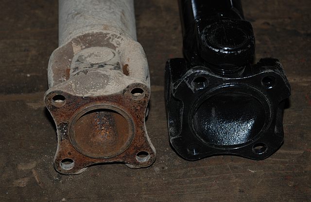

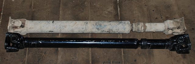

Значится пошел в магазин к уазикам и нашел то что искал, причем сразу. называется оно 31601 2201010.
Вал карданный задний УАЗ патриот со старыми агрегатами, тоесть 4213 видимо мотор и типа 4х ступка.
вчера снял кардан мертвый и померил длину в сжатом полностью состояннии, 89 см, у уазовского - точь в точь.
диаметр трубы уаза - меньше, шлицы - судя по всему крупные, но само шлицевое ошутимо Толще. цена вопроса - 1900 рупей, возможно гдето и дешевле есть, не искал. видел в продаже как минимум в 2х магазинах.
остается во фланцах выбрать фаску с 50 мм до 60 ( причем у уаза глубина посадки меньше, а это позволяет сохранить обратную совместимость при пожелании) и пересверлить дырки.
в конце недели установлю, раскажу что да как. конечно не оригинал но уж разница в цене 10 раз... а гемороя - минимум. к томуже один раз , птом просто заменять без всяких сварок..

Можно медленно и два раза про "снять фаску". с чего и где? - DOK, Cочи, 22:38, 09-09-2008
