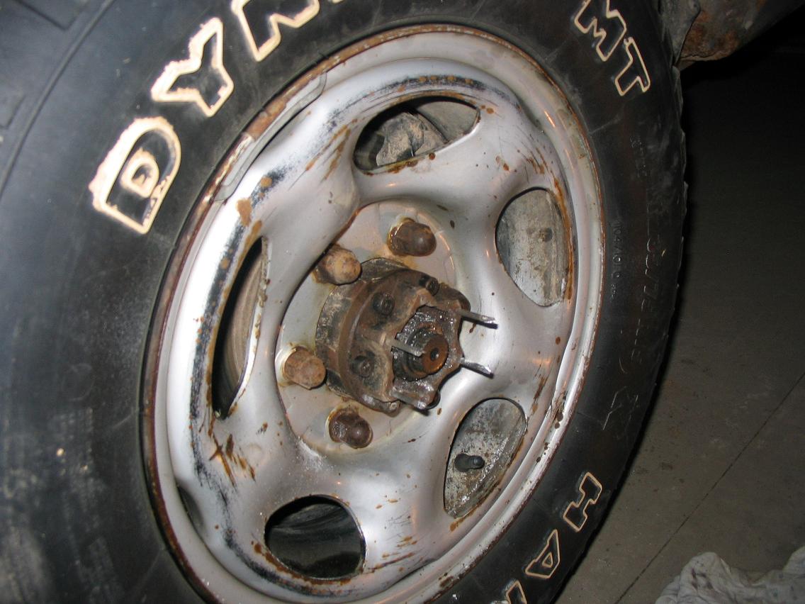

Тема: А вот так закисают винтики в силумине: чтобы снять хабы пришлось 5 штук высверливать... |
а по совету одного гуру вколотил звёздочку торсен, благополучно её сломал и потом 2 часа сексом занимался (хорошо, что в арсенале гаража нашлось цельно-победитовое сверло и алмазный заточной диск). |

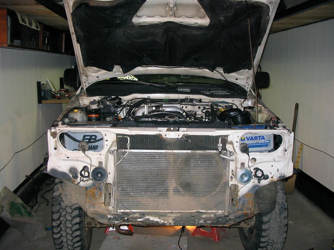

Немножко разобрал машину - и поплохело - вся морда проржавела. - RossiH, Москва, 21:07, 18-06-2009
У кого морда поржавела, у машины?:)))))))) - Сафарь-Бай, Москва, Коломенское, 15:42, 20-06-2009
Неее, ну это ж надо же так машину запустить! Да как ты мог! Такая ржавчина! Да тебе машину в руки давать нельзя!!! )))) - mos, high mozq activity, 10:02, 19-06-2009

Прекрасный фасад на мой згляд! Ну да не новый и боевой но в целом очень хороший. Можно подчистить подварить и прокрыть Расстопом до полимеризации. А вот на некоторых пятнистых Тиранах2 такие фасады падали просто вместе с радиатором на пол! И ничего!+ - KABANCHIK , Москва FUCK THE WORK, 08:32, 19-06-2009
А вот так закисают винтики в силумине: чтобы снять хабы пришлось 5 штук высверливать... - RossiH, Москва, 21:11, 18-06-2009
А какой марки были хабы при жизни??? Родные Ниссановские или что-то ино? - KABANCHIK , Москва FUCK THE WORK, 08:26, 19-06-2009
Это AVM ручные. У них две явные беды - отворачивание основных болтов и закисание маленьких, которые крышку силуминовую держат (они на снимке). - Rossi, Москва, 09:09, 19-06-2009
Ну дак этта: мазать болтики то надо. Я ШРУСом мазал. И отворачивать торксом, настучав для начала молоточком - Семен160, убедительный, 19:36, 19-06-2009
И ещё воду пропускают. А так ОТЛИЧНЫЕ хабы! (ржу и валяюсь) - GreyB, Мурманская обл., 14:32, 19-06-2009
Ржи и валяйся, (ежели боле делать некуй). Воды в них не замечал, а проблемы озвучил выше. - RossiH, Москва, 19:28, 19-06-2009
Ну не знаю... за два с половиной года достаточно жесткой эксплуатации, никаких проблем не было. + - майк, Москва, Жулебино, 15:35, 19-06-2009
