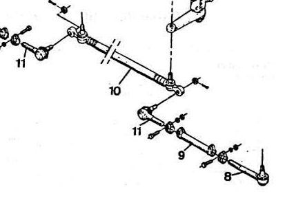

Тема: От безделья возникла мысль, предлагаю на суд общественности.
Есть желания попробовать имплонтировать центральную тягу от опеля (рекорд, омега, сенатор) к террахе. Боковые тяги уже давно успешно применяю, дмаю дошла очереди до центральной. Пальцы и отверстия на ей расположены на дной оси под прямым углом относительно друг другу (смотри картинку). Если руководствоваться законами физики дожна исчезнуть склонность к проворачиванию и по крайней мере увелчится ресурс наконечников смой тяги и внутренних наконечников боковых тяг. Визуально место в терране пзволяет сей процесс и все пальцы рапеции идентичны, осталось подогнать тягу по длинне.
Готов выслушать критику в свой адрес.
