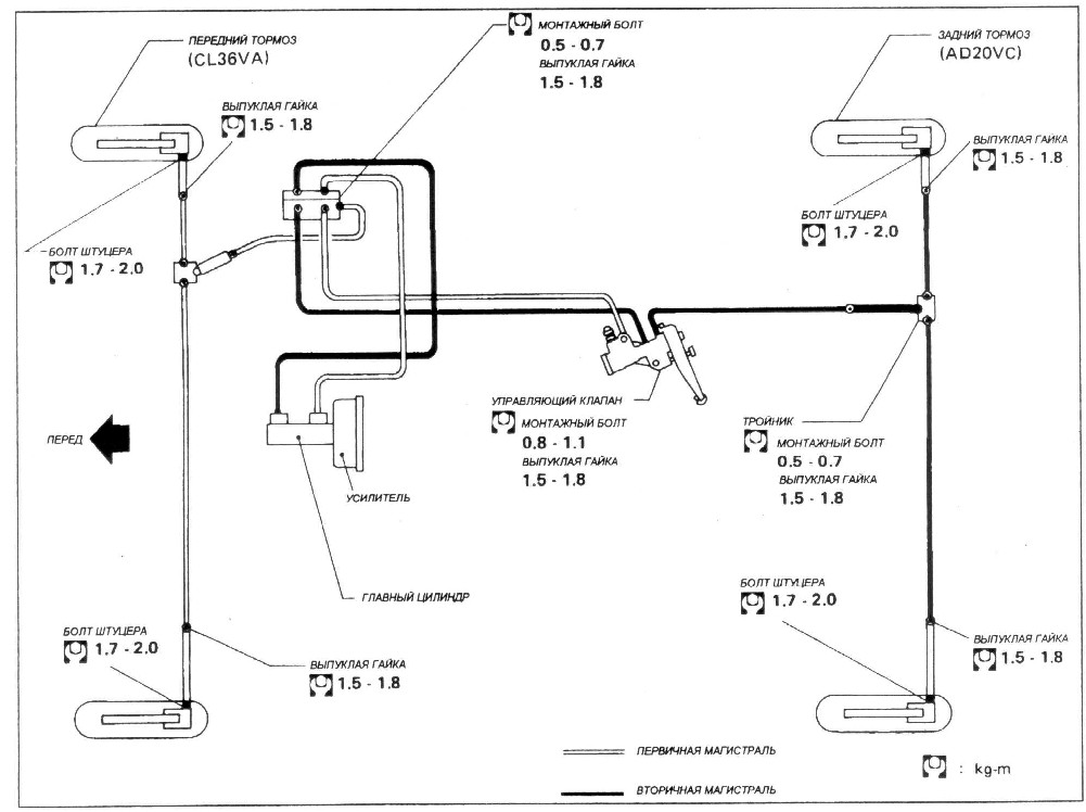

В патруле на регулятор тормозных усилий приходит 2 трубки. От переднего и заднего контура соответственно.
Вопрос. А зачем?? Он что не регулирует и передний контур то же??.
И еще на зад иднт 5 трубок. 2 тормоза , 2 топливо, а еще одна??? |

Этот калдун - колдует так, что задние тормоза не работают. - Valercha_P260, Москва, 11:17, 21-10-2004
Та же хня. Никак не могу добиться чтобы жопа тоже тормозила... - cowboy, Москва, 11:23, 21-10-2004
Мне тут смастырили тройник, если все получится пучком, отпишусь - Valercha_P260, Москва, 11:25, 21-10-2004
Я на выхи хочу другое попробовать,-убрать связь между колдуном и мостом, и зафиксировать рычажок колдуна в крайнем верхнем положении... - cowboy, Москва, 11:34, 21-10-2004
Кронштейн, к которому крепится пружина, двигается в крайнее положение вот и полная загрузка - путник, самара, 11:43, 21-10-2004

щас вылезет куча злых дядек которые летом на меня наезжали после того как я сказал что обкоротил чуток пружину, что бы этот колдун колдовал более правильно и жопа начала тормозить... дядьки злые, ругаться будут и спрашивать по каким вы улицам ездите ;))) - sklif, Krasnoyarsk, 11:46, 21-10-2004
Дык мы, дабы дядек не злить, будем делать ЭТО в выходные.))) - cowboy, Москва, 11:54, 21-10-2004

спокуха! зимой его хоть проверить и отрегулировать проще, тормозной путь видно, выехал на пустырьи эксперементируй... а пружинку реально надо поджимать, от времени она растягиваеться... - sklif, Krasnoyarsk, 11:51, 21-10-2004
на то он и регулятор, он баланс тормозных усилий регулирует по осям в зависимости от загрузки - Wolf_crt, Мск, 10:46, 21-10-2004
Я так понял, что это сапун. Кстати, не понял, нах 2 тормоза - на мост идет 1 шланг - Семен160, Москва, 10:34, 21-10-2004
