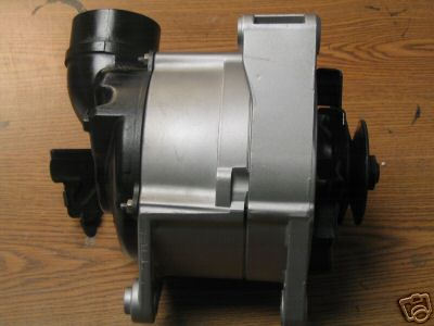

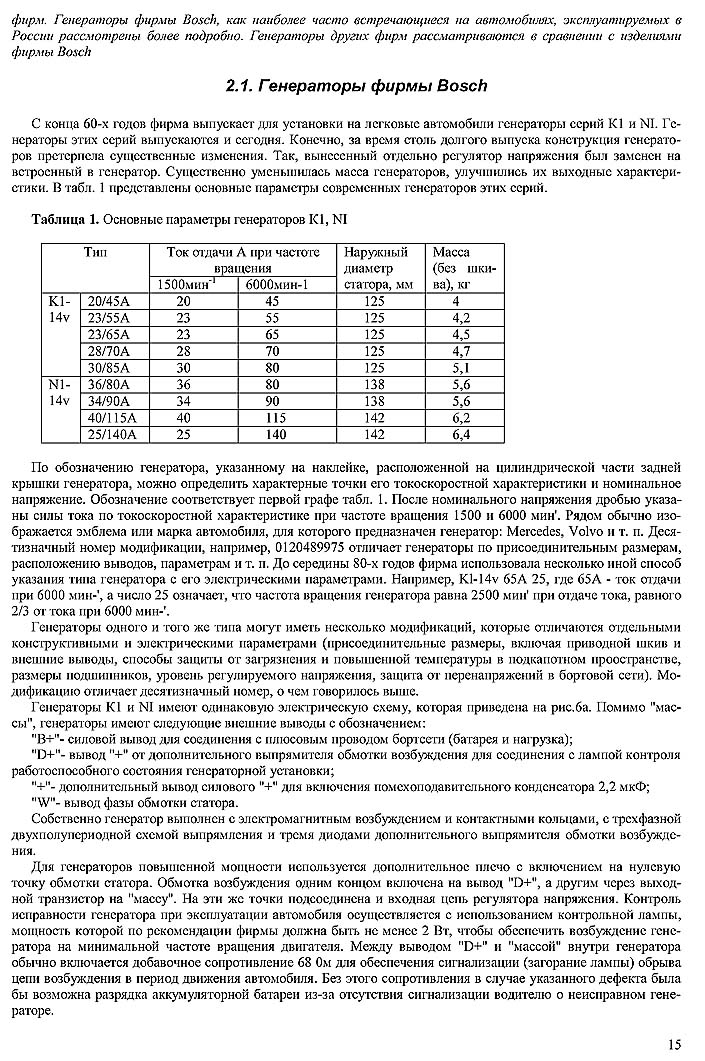

В грязи не хватит.....сначала не хватит генератора,потом сгорит и карлсон. - Иванович, Краснодар, 04:44, 13-03-2011
кстати карлосон так и не сгорел - сгорел предохранитель поплавив колодку - китайский был наверно... притом обнаружл клин тогда когда стрелка подходит к красной зоне, а шума винтов нет и на выключатель не реагирует... винты руками было не провернуть... - ALT, Москва, 15:34, 13-03-2011
про помпу не скажу, а вот на гену балоны катить ненадо!!! :) бензиновый гена мощнее дизельного - это раз, так он у меня еще и заменен на 125А - это два :))) - ALT, Москва, 15:19, 13-03-2011
Странно. Почему Все считают что не хватит генератора? На Исузу с геной в 45 А\час вполне хватает... - Peter Tiger, Москва, 13:36, 13-03-2011
