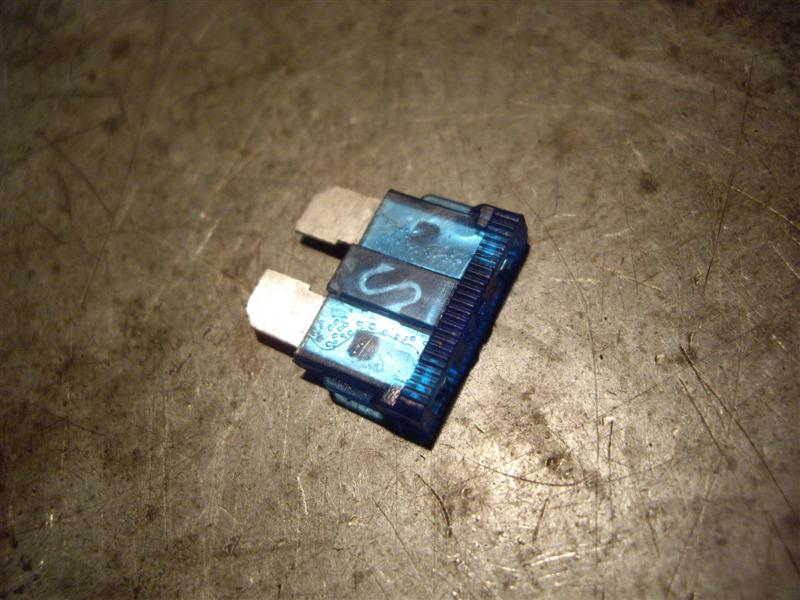

Чем дальше - тем больше случаев серьезных повреждений электропроводки авто. Сплавленные жгуты. Стоимость работ по ремонту достигает 25000рэ за конкретный случай. Я что- я ничего, я без работы не останусь :) , но электрику не люблю с детства :)
Всем советую : посмотреть в блоки предохранителей Ваших авто, и не полениться, заменить это Г. Они НЕ СГОРАЮТ !!! Они греются, плавятся и портят блок предохранителей.
