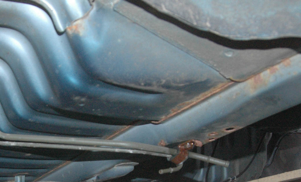

| Тема: Это ступенька перед задним сидением? Выпилишь. Уже у себя выпиливал - там опора рамы, как водится, всё сгнило... |
| Хотя, спору нет, всегда ужасно не хочется этого делать. 8((( |

ну кто о чем а вшивый о бане :))) я снова решил поднять вопрос о том как ржу лучше выгнать, именно выгнать из швов... преобразователи, этот вариант понятен, но у них основная проблема либо недобор либо перебор в колличестве реагента и подругому не бывает - ALT, Москва, 23:45, 13-09-2011
Ортофосфорную, разумеется. Раньше проблем с покупкой не было... - Frog, Жывотнае, 09:12, 14-09-2011
во во, я тоже об этом думаю... можно делать кислые компрессы, а вымывать струей... но получится чего, неполучится - не ясно - потому и спрашиваю - ALT, Москва, 14:31, 14-09-2011
Дядьку, речь не про вымывать, а про увлажнять. Реакция пассивации идёт при участии воды. - Frog, Жывотнае, 18:03, 14-09-2011
а то я тут недавно поробывал - зачистил все нафиг и обработал раствором (что это в натуре ХЗ) вроде ржа сошла, но очень медленно и неохотно, имеется ввиду каверны, на поверхности то наура... потом промыл водой... - ALT, Москва, 18:38, 14-09-2011
Так. Ты эта давай напрягись. Что за раствор? Я тоже так хочу! 8) - OldBlindDog, Москва, ЮЗАО, 19:50, 14-09-2011
если я в этом направлении напрягаться буду то только воздух испорчу:))) это растворчик из обычного комплекта для цинкования, продается во многох магазинах... в инструкции написанно №1 и №2 (чтоб никто не догадался)и что их должно хватить на 0,5м - щаззз - ALT, Москва, 20:21, 14-09-2011
Кошмар какой. А ведь я купил уже этот наборчик-то... - OldBlindDog, Москва, ЮЗАО, 20:46, 14-09-2011
да не чего не кошмар - для того чтоб чтото сделать хорошо нужно и хорошо поработать, все логично, и меня вполне устраивают такие темпы если потом кузов действительно долго будет жить (хотя это тоже неизвестно) я именно со швами не представляю что делать - ALT, Москва, 21:14, 14-09-2011
Со швами-то у меня проще. Всё выпилю нахрен... - OldBlindDog, Москва, ЮЗАО, 21:21, 14-09-2011
но вот в таком месте не выпилишь же :(... - ALT, Москва, 00:38, 15-09-2011
Тут пескоструй нужен имхо - SergT1, МО Истра, 12:27, 15-09-2011
Это ступенька перед задним сидением? Выпилишь. Уже у себя выпиливал - там опора рамы, как водится, всё сгнило... - OldBlindDog, Москва, ЮЗАО, 00:46, 15-09-2011
потом оцинковал... теперь это 3ю неделю лежит на балконе и ждет когда я выздоровлю... - ALT, Москва, 18:39, 14-09-2011
эээ а еще раз порусски? у меня конечно по химии было 5, но это оч давно было... - ALT, Москва, 18:25, 14-09-2011
Никакой кислоты....механическим путем и грунтовать...... - Иванович, Краснодар, 05:20, 14-09-2011
Зачистить что видно и доступно, обработать, закрасить. С изнанки залить раст-стопом для скрытых полостей и проклясть Ниссан за ТРАДИЦИОННО и НЕИЗМЕННО дерьмовый металл. - GreyB, Мурманская обл., 00:30, 14-09-2011
вот начинаете гнать на Ниссан, а где вы его видели? эти подделки леворукие Ниссанами не считаются! - vl, Сочи, 06:41, 14-09-2011
ненадо! - это не ниссан! но вообщем все тоже :) ...а я вот хочу капитально сделать, чтоб на века! - ну я ж архитектор всетаки :) вот такой у меня гиморой :))) - ALT, Москва, 01:15, 14-09-2011
Навека? Тогда разбери кузов. Вырежь гниль, зачисти. обработай кислотой ржу, загрунтуй, промаж герметиками, собери и покрась. Тогда ещё тет на 15-20 хватит. - Rytcher, Москва, 11:07, 14-09-2011
Я конечно понимаю что сварщики и маляры частенько... гм... ещё те люди нетрадиционной ориентации, НО я не видал ни одного авто что бы его "сварили/покрасили лет на 15-20". - GreyB, Мурманская обл., 22:35, 14-09-2011
он и так практически голый, ну там еще конечно можно совсем открутить двери и вынуть стекла, но это точно не поможет потому как жра только под этой петлей и в швах пола... ну и как обычно дырки в задних карманах , которые коннечно резать :) - ALT, Москва, 14:36, 14-09-2011
