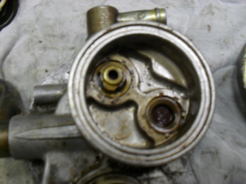

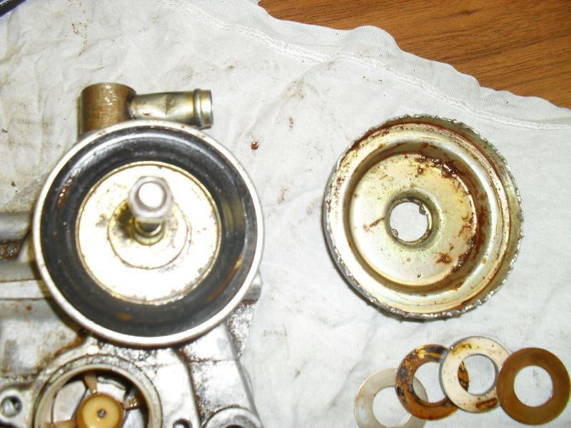

y60 rd28t до проишествия , заводится на холодную ( по утрам +6) сукунды с 5-6 тоесть хорошо , на горячею с пол пинка
давеча как вчера завожусь не прогшевшись нормально еду на 1вой метров через 300 падают обороты паркуюсь . глохну .
думаю фильтр вконец забился . пора уже .
меняю фильтр прокачиваю вроде все норма . завожу холостых нет только работат на 2000 об да и то с надрывом , глохнет
буру 5л канистру под копот ,прозрачный шланг прокачал , завел все норма как часы так поехал в магаз купил 5м шнанга под топливопровод прозрачный ,шланг от заборника в прошлом году поставил новый . прокачиваю завожу 5 мин норма потом не хватает . топлива глохнет . прокачиваю снова 2мин работает глохнет
завожу из конисты все супер все ок
надеваю шланг на бак качаю и тут же буквально вижу как топливо уходит по шлангу который идет на вход к фильтру ,
думаю что за нах ! завожу в багажнике шланг в 5л канисту прокачиваю таже хня пока качаешь все чисто не пузыриков ни чего как тока на насос трубку одел . видно как уходт топливо
народ чему пришел ПЦ ?!!! "гибок" куда одеваеться фильтр не держет ? (фильтр затянут по самые небалуйся ) там всего 50см перепада и 4метра паралельно земле идут в бак которые не должны оказывать такого давления , почему не держит ?
ТНВД пришел белый лис ?!
еще когда соеденял 5л канистру пока в верхней точке ни куда не уходил пузырек воздуха , обороты подымал до 2000-3000
