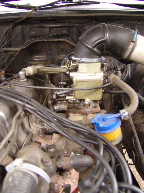

Тема: Тот, кто тебе сказал, что при резком нажатии на педаль газа у тебя заливает свечи тебя бессовестно обманул )))
Винтик в кабюраторе, который ты пробуешь крутить нужен только для холостого хода.
за работу дозирующей системы на ходу отвечает уровень бензина в поплавковой камере.
короче, при резком нажатии на газ этот уровень падает, смесь обедняется, перестает гореть.
в дымоход летит несгоревший бензин.
когда ты педаль газа отпускаешь, уровень поднимается, смесь насинает гореть и выхлопные газы поджигают несгоревший ранее бензи в дымоходе.
и быдыщщщщьььь!
короче, считаю чьто карбюратор и зажигание совсем нипричем.
бензонасос накрылся.
и как ни крути, придется чьтото таки пакупать )))
например, Pierburg 7.21440.51.0 в количестве двух штук )))
