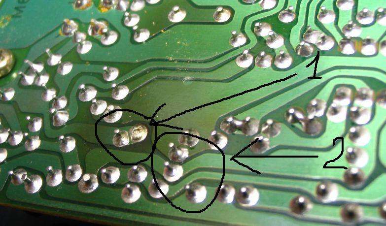

Мне долго не давал покоя переодически плохой пуск дигла после долгого простоя. Про работу температурного датчика я уже писал раньше(см. сцылку), а работу релюшек я просёк сегодня. На своём предыдущем Патроле я не гемороил и воткнул обычную кнопку, но теперь меня зацепило ..... и вот результат.

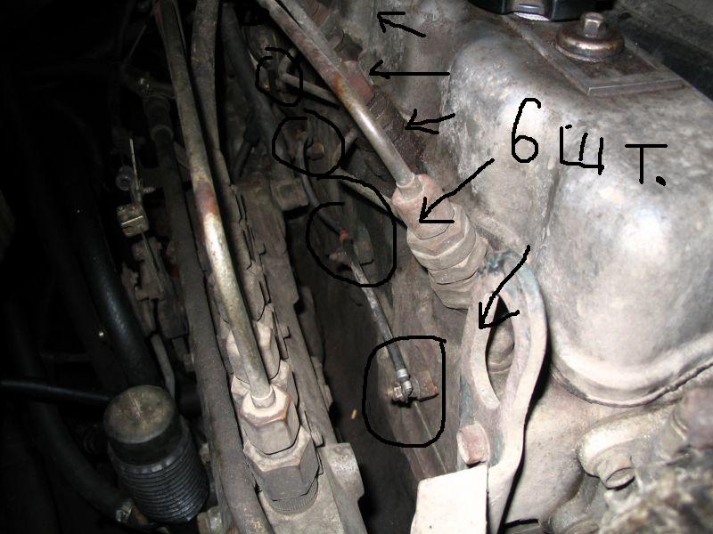

Во первых почему на свечи сначала подаётся 21 вольт, а после пуска 11-12вольт??? А потому , что сначала греются только свечи в цилиндрах... , а после запуска к ним последовательно включается свеча в пусковом коллекторе!!! и напряжение(на свечах в цилиндрах) падает в половину.

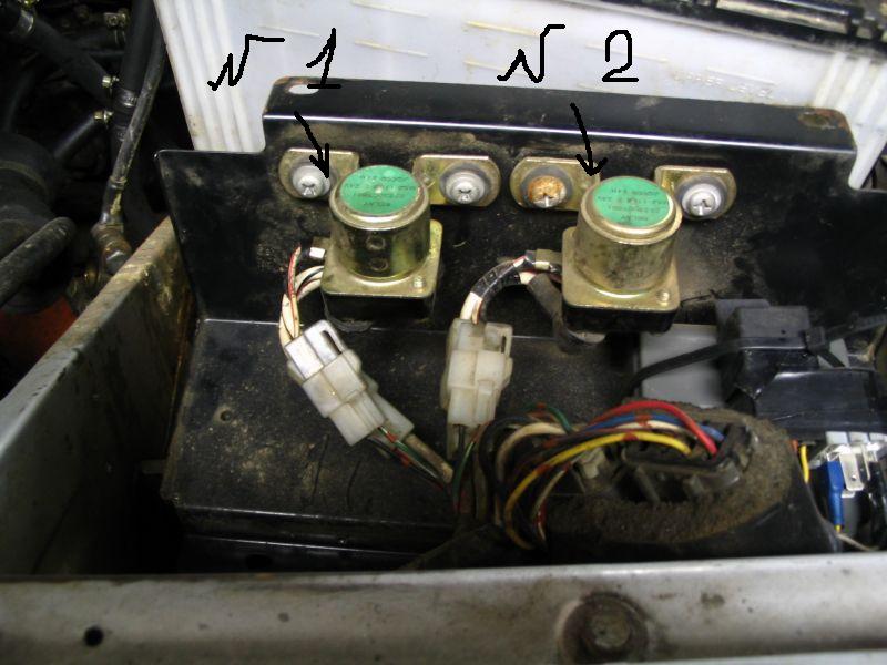

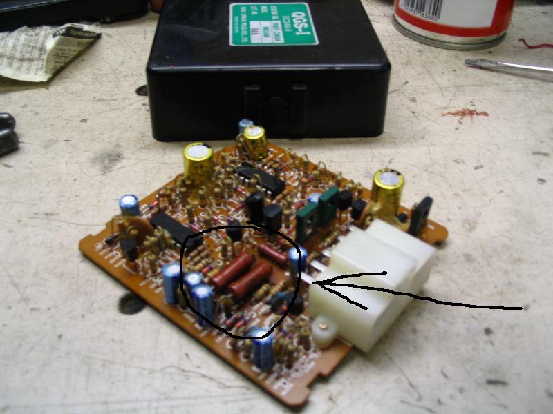

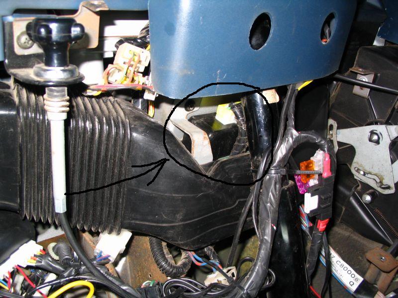

Силовые релюхи я проверил, там всё ОК . Они сделаны аналогично втягивающему реле стартера, мощные и дубовые . Ими управляет МОЗГ запуска свечей, вот здесь и была зарыта собака.Этот мозг нашёл под рулевой колонкой, при вскрытии обнакужился реальный! деффект пайки(она выгорела в одном, и потрескалась в нескольких других местах).Хорошо пропаял и собрал всё на место, теперь работает как часики, релюшки щёлкают - свечи греются как положено ....

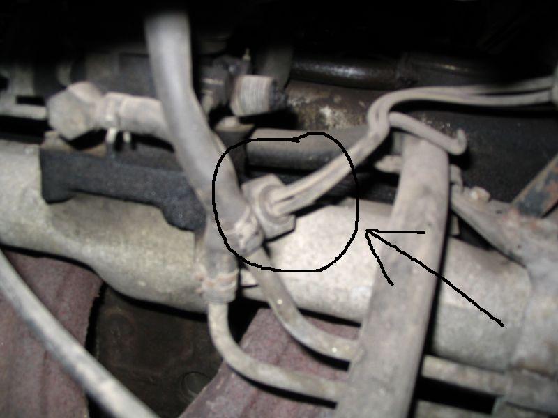

свеча во впускном коллекторе - Дима эст, Таллинн, 20:59, 03-01-2005
при полном прогреве греются только свечи в цилиндрах - Дима эст, Таллинн, 20:54, 03-01-2005
это силовые реле свечей накаливания... - Дима эст, Таллинн, 20:50, 03-01-2005

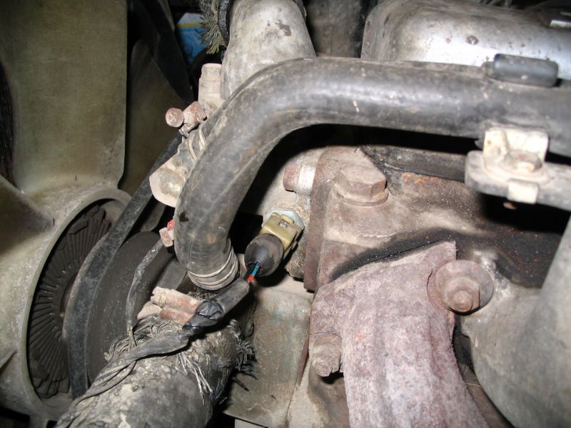

здесь находится температурный датчик свечей - Дима эст, Таллинн, 20:46, 03-01-2005
вот так выгорела - Дима эст, Таллинн, 20:44, 03-01-2005
МОЗГИ в разборе - Дима эст, Таллинн, 20:43, 03-01-2005
вот здесь прячется МОЗГ свечей - Дима эст, Таллинн, 20:40, 03-01-2005
