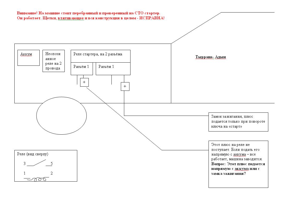

Полтергейст разгадали, теперь как бы починить.... (Терана-1) - Соник, Ульяновск, 15:49, 23-07-2012
Вопрос - что за релюшка (+) - Sonic, Ульяновск, 21:24, 23-07-2012
Судя по тексту, тебе ещё гадать и гадать! ))) - Ваш старый, страшнее модератора, знакомый, ПадонАк и Альфа-Бабуин из Балашихи (Марина и дамы с Серёжей), 18:57, 23-07-2012
Не путаете??? На стартер силовой плюс идет напрямую с аккума, а вот управляющий как раз с замка зажигания... - Парняга, Уже не пешеход..., 16:09, 23-07-2012
Со стартером все ок (+) - Соник, Ульяновск, 16:31, 23-07-2012
Силовой "+" идет на релюху прямиком с АКБ мимо замка, возможно через пред - кури схему, ищи где разрыв. Эта релюха разгружает контактную группу. - GnuX, Калининград, 16:54, 23-07-2012
ага - предохранитель, который то работает, то нет :-) - Соник, Ульяновск, 17:58, 23-07-2012
рррррррр.... релюха разгружает контактную группу+ - GnuX, Калининград, 18:08, 23-07-2012
Сейчас еще провод попробую поотслеживать... - Соник, Ульяновск, 18:04, 23-07-2012
Провод я отследил (+) - Sonic, Ульяновск, 23:14, 23-07-2012
Вот схема... Чет я реле тут не наблюдаю... Силовой + с АКБ, масса по корпусу, управляющий черно-желтый с замка зажигания... - Парняга, Уже не пешеход..., 12:10, 24-07-2012
Вот именно по черно-желтому и не подается плюс. Если плюс на него кинуть напрямую с аккума - всё сразу работает. - Соник, Ульяновск, 13:00, 24-07-2012
И еще вопрос, а вы этот + куда кидаете, на клемму стартера, или замка зажигания??? - Парняга, Уже не пешеход..., 09:53, 25-07-2012
Замок зажигания вообще не трогал пока, все телодвижения были под капотом. - Sonic, Ульяновск, 17:04, 25-07-2012
У патруля схема в точности такая-же. Чтобы не насиловать АКБ сними клемму со втягивающего реле и подцепи к ней лампу. - GnuX, Калининград, 18:13, 23-07-2012
