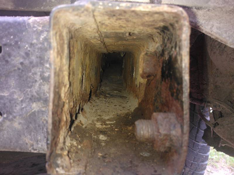

Тема: Промоют... в районе доступных отверстий. Вернее забьют всю грязь поглубже. Это даже не ИМХО. Прежде чем отдавать деньги, посмотри чем они собираются мыть раму. Если + |
не увидишь там гибкого шланга длиной хотя бы пару метров с насадкой дующей в стороны/назад - беги оттуда.
Ты пойми, я не хочу себя тут умником выставить, я твои деньги хочу сэкономить, а главное не хочу что бы из тебя лоха сделали, наш сервис это очень хорошо умеет. |

Мыть изнутри тебе нигде не будут. Я мыл сам. Ищи на прокат насадку на Керхер и промывай. Если рама забита, то может потребовать много времени. У меня была почти чистая и то час-полтора заняло.+ - GunDi, Москва, Гольяново., 09:39, 11-10-2012

Удачи в поисках! В итоге всё равно будешь мыть сам :) НЕ МОЮТ РАМЫ ИЗНУТРИ! А если кто и возьмётся, то + - GunDi, Москва, Гольяново., 09:47, 11-10-2012

Если есть возможность снять задний бампер, то это лучше сделать. - GunDi, Москва, Гольяново., 11:39, 11-10-2012
Я туда не заглядывал, сложно открутить? - Aregus, Москва, 11:44, 11-10-2012
готовься примерно к такому :) - confutiy, Moscow, 12:54, 11-10-2012
Не знаю. У меня 61 - снять не долго, но что бы потом назад всё ПО ЛЮДСКИ поставить... А для этого помыть, вывести ржавчину,покрасить (не ставить же ржавое) восстановить обломаный крепёж.... сам считай свои возможности. + - GunDi, Москва, Гольяново., 11:51, 11-10-2012
