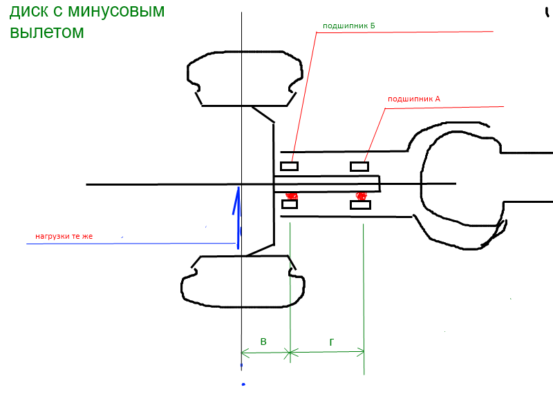

по подшипникам - посмотрит в яндексе термин "плечо обкатки", чем больше диаметр колеса тем больше может быть вылет. Ну еще давление, если ездить на 3-х очках (как рекомендуют на свамперах по асфальту) то конечно всему писец придет + - Dimon V, We like 5,42:1 much better anyway!, 13:11, 10-02-2013

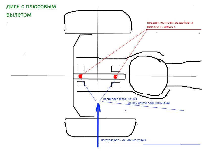

смотри на рисунке, плечо должно быть положительное А, но если на рисунке Б мы увеличим колесо в высь и в ширь раза в полтора, то плечо будет опять стремится к положительному - Dimon V, We like 5,42:1 much better anyway!, 13:17, 10-02-2013

вся разница в угле наклона линии от подшипника до середины пятна контакта, чем больше колесо тем меньше угол, если учесть что вылет а обоих случаях одинаковый отрицательный например -44, то бОльшее колесо больше стремится к штатным значения - Dimon V, We like 5,42:1 much better anyway!, 14:18, 10-02-2013
весь фокус - Sonic, Ульяновск, 14:20, 10-02-2013
ну это грубо конечно, еще куча факторов, но всп таки как то так - Dimon V, We like 5,42:1 much better anyway!, 14:33, 10-02-2013

не, чем больше вылет тем больше вертикальная нагрузка, чем больше колесо тем больше момент в поворотах - больше нагрузка, правильное соотношение между вылетом и диаметром это к управляемости, но большие и мягкие шины действительно снимают ударные нагрузки - ALT, Москва, 15:54, 10-02-2013
неправильно.по сопромату + - Kusya, Белгород, 14:45, 10-02-2013
тогда получается что вылет вообще пох - куда силу не прикладывай все равно она вертикально на подшипниках, остаются ударные нагрузки, котрые с увеличением вылета-рычага тоже увеличиваются! + - Dimon V, We like 5,42:1 much better anyway!, 16:49, 10-02-2013
вот так примерно+ - Kusya, Белгород, 16:28, 10-02-2013
