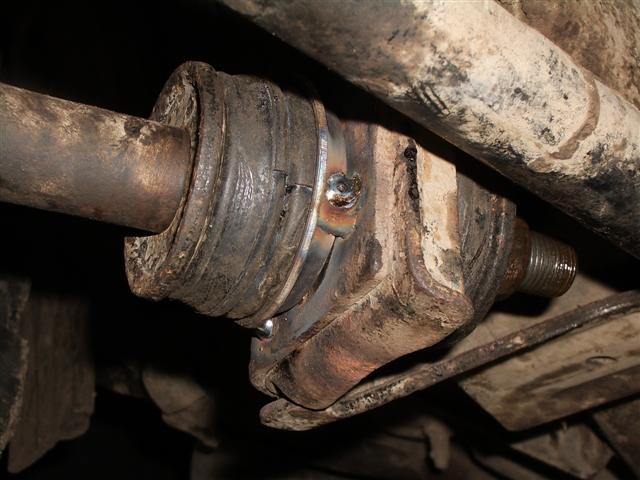

Тема: Наварка шайб - как метод ремонта кронштейнов растяжек нижних рычагов передней подвески Т1/Т2 !
Ссылка: этим навеяло...
Мало кто не знает, как в оригинале устроен этот узел подвески. Автор токарно изготовляемых шайб тоже не знает, и оригинала НИКОГДА не видел - пользуется НЕВЕРНЫМ чертежиком из какого-то мануала. Если кому не понятен сам принцип работы сайлентблоков в данном узле - поясню : НЕЛЬЗЯ увеличивать толщину кронштейна рамы ! Прогрызенные овалы надо восстанавливать наваркой п/автоматом, а снаружи приваривать ТОЛЬКО кольца. Эти кольца несложно вырезать из толстостенной водопроводной трубы, ширина кольца около 7мм. Изношенную более чем на 1/4 диаметра ось надо менять на новую, цена около 1000рэ/шт. Сайлентблоки покупать ТОЛЬКО оригинальные - внутри Фебеста НЕТ усиливающих шайб. Сайлент устанавливается "мягкой" стороной(где нет внутренней шайбы) к раме. При замене сайлентблоков распорные трубки(втулки) менять обязательно(100р/шт.).
