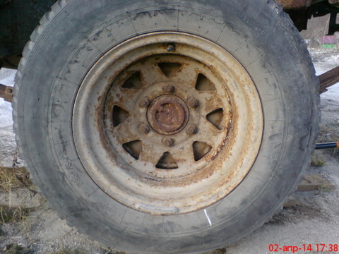

Хелп ! Как определить какая пара в мостах ,если машина на колесах стоит ? - BERGER, Нижний Новгород, 20:45, 02-04-2014
