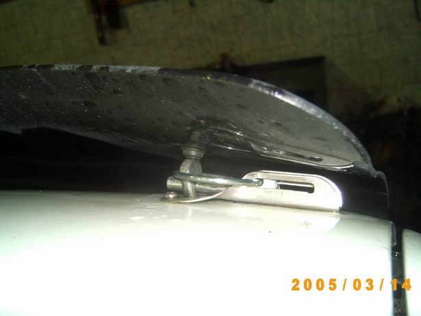

Кузов, в отличии от подвески- в достойном состоянии- смена крыла, небольшая рихтовка капота (во избежании инцидентов, на него в дальнейшем были установлены замки) и задней двери. Ничего криминального. Все электрическое работало отменно.

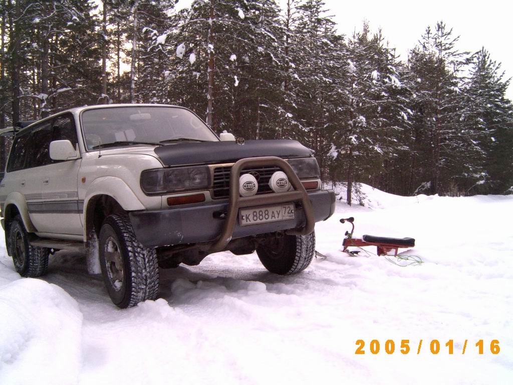

К слову сказать, автомобиль старым хозяином был приобретен новым, по спец заказу в Арабских Эмиратах летом 1996 года. Это был вариант VX-R в максимальной комплектации, с «позолоченным» кенгурятником и эмблемой Тойота. В автомобиле присутствовало все- начиная от обшитого кожей руля , ручек КПП, и заканчивая всеми блокировками. Про КПП : наш, Русский покупатель изьявил желание приобрести АВТО именно в комплектации РКПП, чем изрядно потешил тамошних продавцов, которые заставили делать предоплату не 30%, как обычно, а 50%, мотивируя тем, что потом будет Очень и Очень трудно продать такую машину.

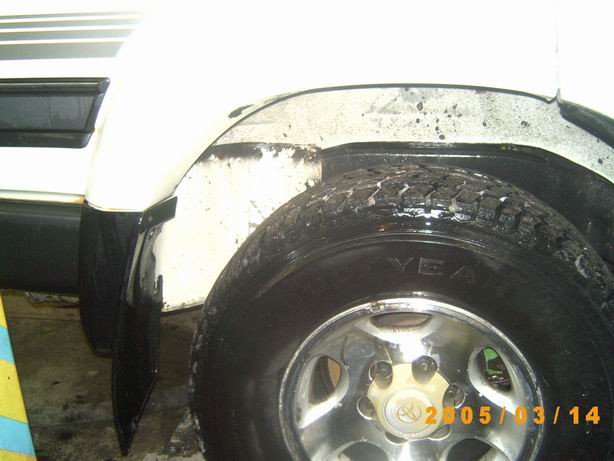

Как водится, автомобиль следовало подвергнуть тщательной антикоррозийной обработке. Обследование с отворачиванеим, загибанием и заглядыванием не указало ни одного места, жаждущего быть обработанным Раст стопом и мовилем. Удивительная стойкость Японских кузовов!
(Арабские Круизеры изготавливаются именно в Японии). Ранее обладая японскими автомобилями, собранными в третьих странах, например, в Испании, было привычно видеть изьеденную ржавчиной раму, части кузова, трубки разностных назначений….НЕТ, такого здесь не было. Настолько чистый от ржы кузов я встречал только на своем первом, десятилетнем Нисан Террано, японского производства. Таким образом Сан обработка кузова вполне могла дождаться жаркого лета, а сейчас природа ожидала зиму.

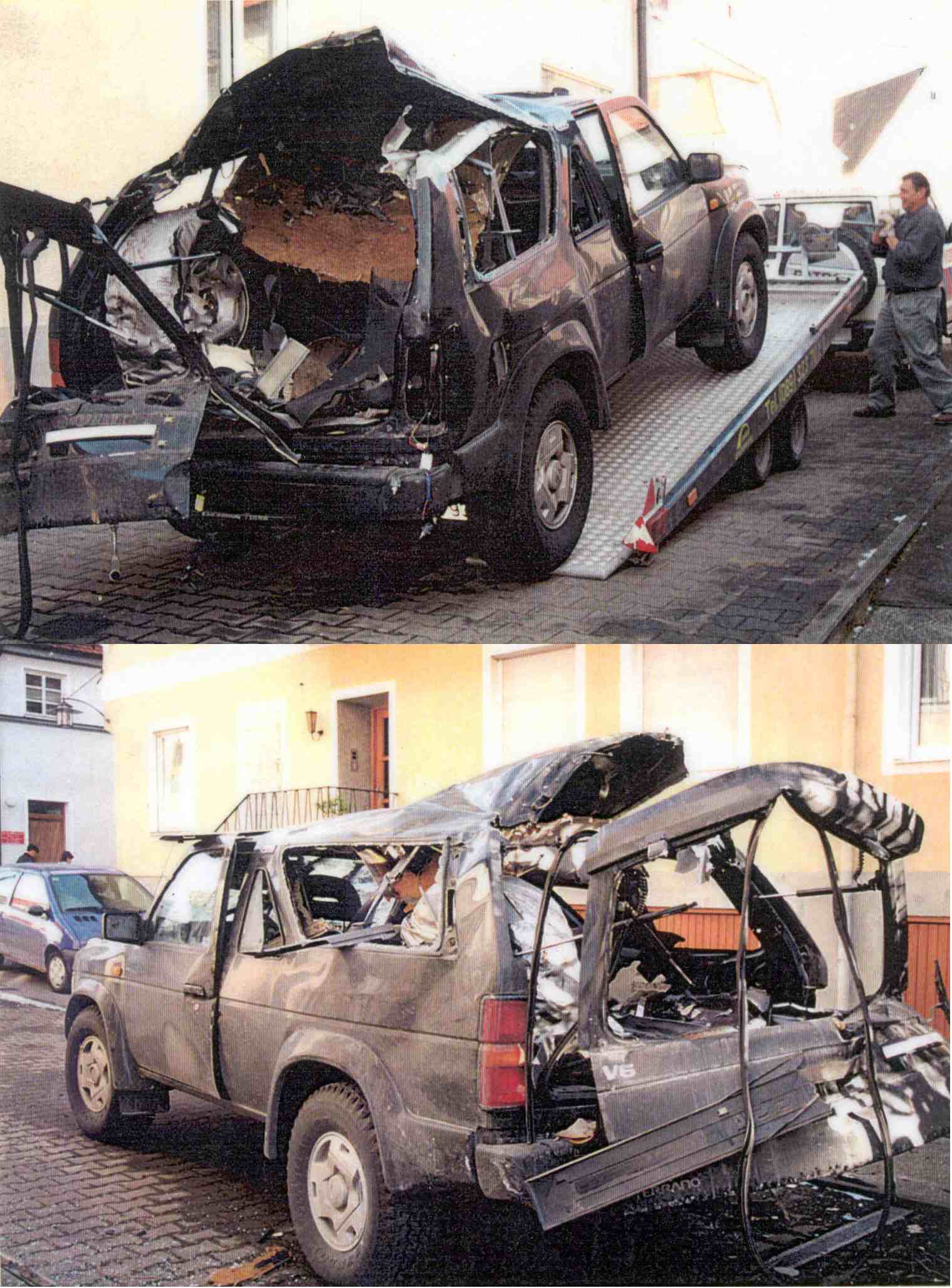

При установке нужно обращать внимание на зажигание. Обязательно должно присутствовать опережение на 3 градуса, в противном случае появится перегрев, а в дальнейшем и прогорание выпускных клапанов.
Кроме того, не обольщайтесь уговорами, на тему, что стандартные газовые редукторы смогут удовлетворить аппетит 4.5 л двигателя. Это обман Если в городе стандартные редуктора еще как то справляются со своими обязанностями, то на трассе, при повышенной нагрузке, их мембраны просто рвутся. На станции, где устанавливали газовое оборудование не согласились с такими доводами. Итог- бесплатно меняют третий редуктор, заказав новый, повышенной мощности.
