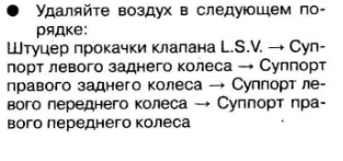

Всем привет. Подскажите что могло произойти. Машина Y60. Возвращался домой по Н-Риге. Полетел подшипник ступицы переднего левого. Тормоза были просто супер. Домой привезли на эвакуаторе. С него съезжал, тормоза были. Три недели машина простояла без движения. Вчера заменил подшипники ступицы. Нажимаю на педаль тормоза, а тормозов нет!!! Потеков нет. Уровень в бачке норма. Начал прокачивать, в задних колесах все ОК. В передних воздух. И не прокачиваются!!! При прокачке, обратил внимание что при отпускании педали, в бочке появляются пузыри воздуха. Что могло выйти из строя? Забыл добавить. Регулятор давления (колдун) давно ампутирован.
