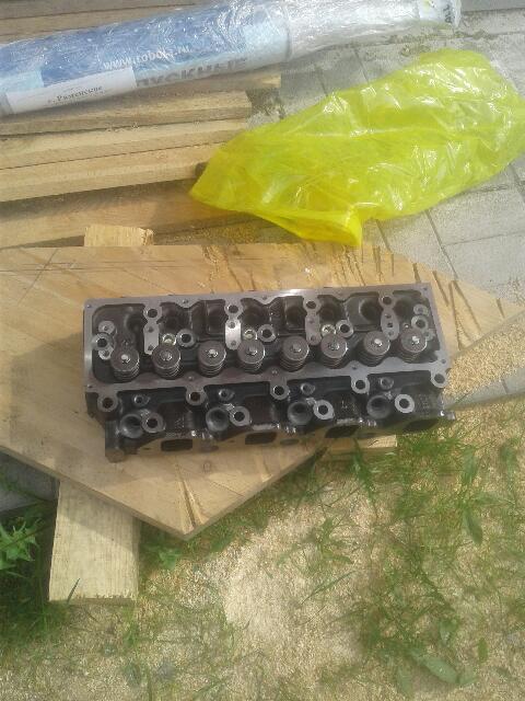

Тема: Можно не новые. Если плашка спокойно пойдет по резьбе болта б/у, то можно попробовать. Попытай подробно И.В. - как дефектует. Но, читал, что легкий без усилия проход плашки гарантирует результат. И в этом есть резон.+
Геометрия тут фактор определяющий. Работать они обязаны в пределах зоны упругости. Полистай Драйв - там когда-то был материал об испытании б/у болтов ГБЦ БМВ. Рвали их на стенде.
