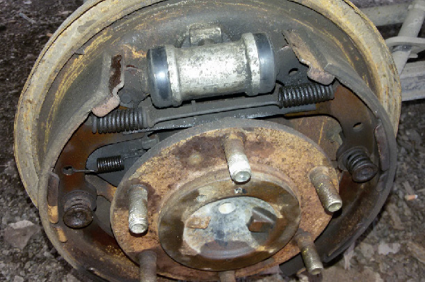

извиняюсь за глупый вопрос - подводка задних колодок - когда подкручиваешь "колесико" со снятым барабаном, как правильно? - отверткой опираешся на полуось и прокручиваешь вверх или опираешся на цилиндр и прокручиваешь вниз? - ALT, Москва, 14:30, 13-07-2020
https://www.youtube.com/watch?v=RK6nnO2L17Y - defan, Obninsk, 12:36, 14-07-2020
Зайди с тыла))-посмотри как отрабатывает "флажок" подводки при раздвигании колодок или при поднятии ручника.Он должен упираться в зубья и прокручивать в сторону развода.Не смазывать!! - BAIL, Москва, 19:20, 13-07-2020
ну вот у меня было ощущение, что флажек должен прокручивать вниз, т.е. снаружи отверткой вверх (с опиранием на полуось)... а тут я залез подвести колодки и... обнаружил что там максимально Вкручено, хотя я точно раздвигал... - ALT, Москва, 20:30, 13-07-2020
При вращении зубчатки ВНИЗ башмаки должны РАЗДВИГАТЬСЯ !!! - Rossi, город-герой Угреша, 09:52, 14-07-2020
ты понимаешь в чем дело - если их поменять местами, то все будет по другому... ну и у меня Т1, и, соответствено, другие колодки, распорки, колесики, флажки... хотя общий принцип работы подводки конечно похож - ALT, Москва, 16:29, 14-07-2020
