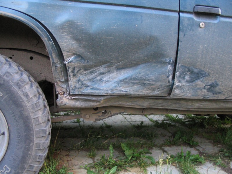

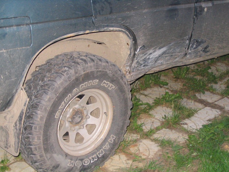

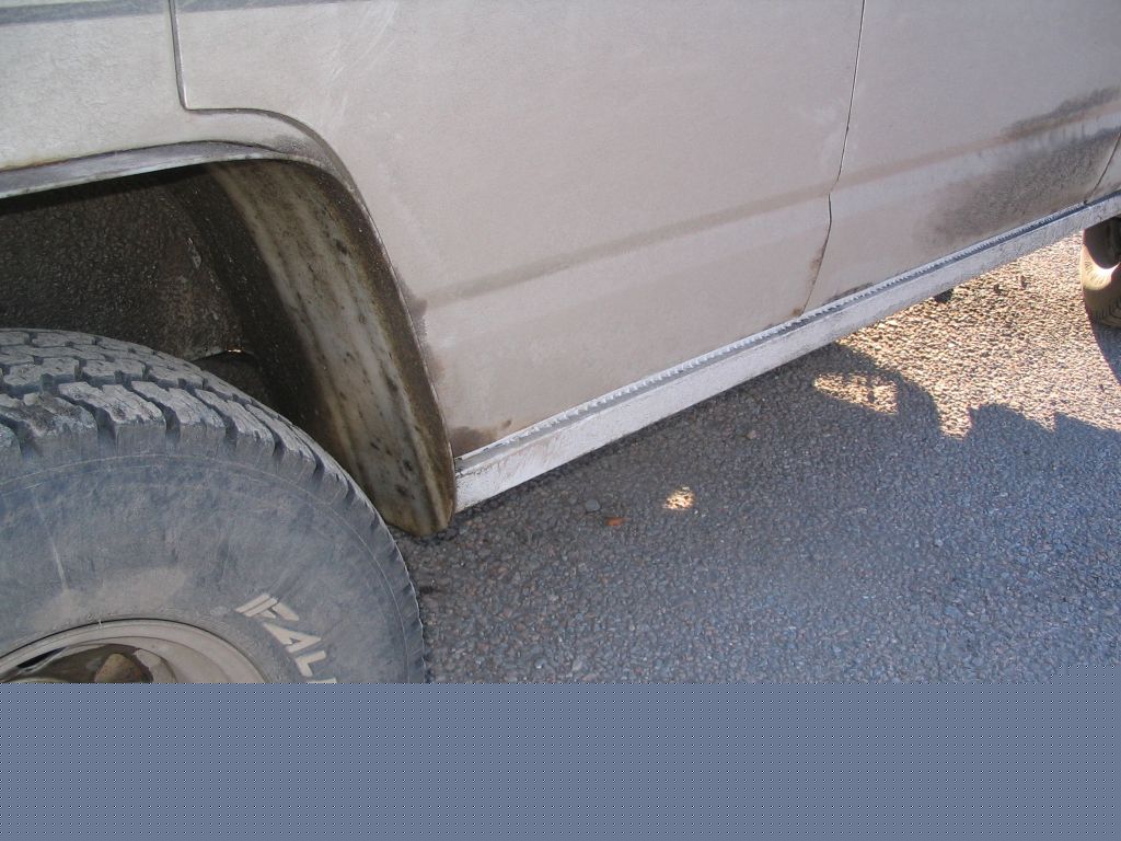

Вот такая участь постигла нас с моим патфёндером в пятницу...Мадам с подругой неслись на Опеле-корсе как очумелые,знака уступи дорогу не видели ессно, и со всей дури въехали в меня в правый бок.Удар был таков,что птфёндер развернуло почти на 180 градусов и он замер жопой вперёд.Сегодня был у моего специальнообученного человека,он говорит под замену лишь задняя дверь.Попутно решил вваритьпрямоугольные трубы вместо порогов (всё равно правый делать),поэтому вопрос кто делал какого сечения трубы? |

Не,не так . Удар пришёлся в угол порога и задней двери,а колесом я эту тварь развернул:))) - Карпыч, Новокосино, 20:56, 15-06-2005

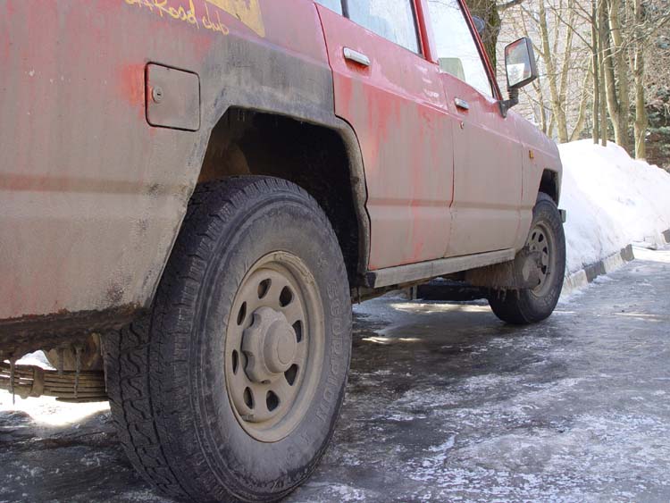

Я то же делал и тож с выпуском. Там вопрос не в р-рах трубы, а в толщине стенки. У меня 2мм - Семен160, Москва, 09:08, 15-06-2005

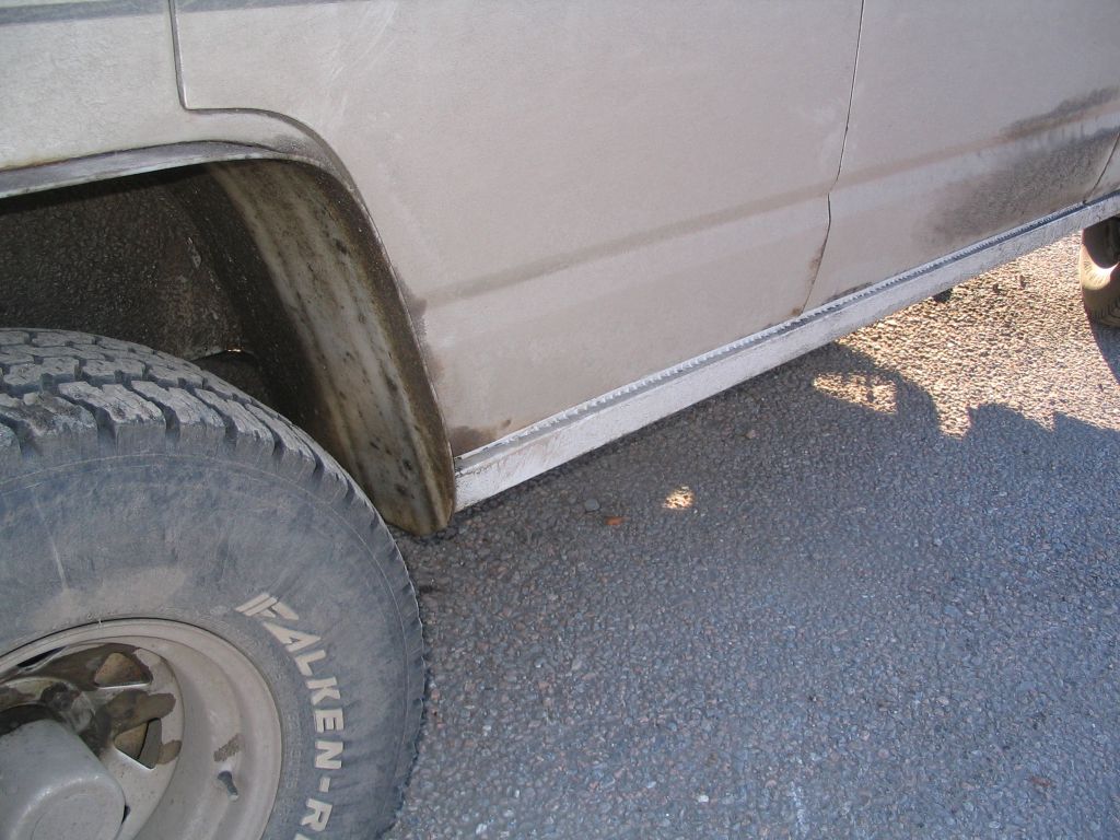

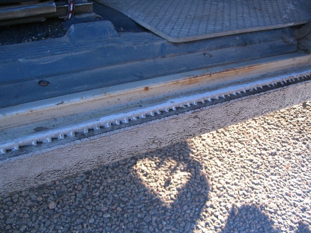

Я делал с выпуском, чтоб меньше грязи забивалось из-под калёс... - Дима эст, Таллинн, 23:17, 14-06-2005

Спасибо,Эстонский коллега :)) - Карпыч, Новокосино, 23:22, 14-06-2005
поближе ракурс - Дима эст, Таллинн, 23:18, 14-06-2005
