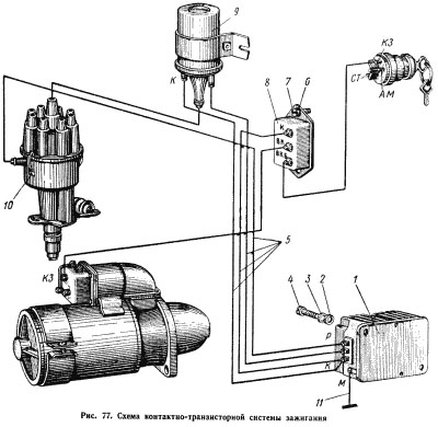

Окончательно достала глючность штатной системы зажигания мотора L28. Неважная работа от средних оборотов, постоянные глюки низкого напряжения ежели влажно, плохой пуск особенно при недозаряженной батарейке.
В общем очень захотелось контакты по току разгрузить, чтоб отрегулировать раз и не заглядывать.
Спасение - контактно-транзисторное зажигание от газ/зил.
Комутатор тк102а, катушка к нему Б114, ну и добавочное сопротивление СЭ107. Цена вопроса рублей 500.
Едет до 1500-2000об примерно как штатное с родной катушкой, после 2200-2500 - поприемистее, после 3000 - мотор не узнать.
Контакты не горять, заводицца отлично, расход упал по городу на литр-полтора. Кушаеть сейчас в районе 15 по городу на 33-х немудовых колесьях при не тошнотной манере езды.
Схемка подключения - на картинке, с готовыми проводками подключал минут 15-20.
УЗСК полезней сделать градусов 50-55 хотя-бы, впрочем штатное зажигание с таким углом тоже лучше работает, ну то есть свои настройки трамблера не трогал совсем. Конденсатор - отключить.
