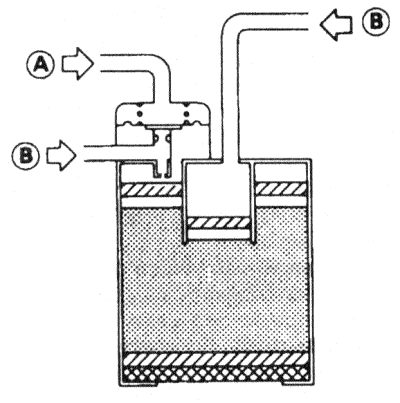

Система контроля за испарением топлива предназначена для предотвращения выбросов углеводородов в форме паров в окружающую среду. Грубо говоря - это происки Greenpeace-овцев и результат их давления на производителя. Основной принцип работы системы - направление паров топлива в емкость с активированным углем, где пары накапливаются при неработающем двигателе. Емкость закреплена под капотом на левом брызговике. В верхней ее части находится клапан управления с двумя отходящими шлангами. Более толстый шланг - шланг очистки и он соединен непосредственно с впускным коллектором. Меньший шланг - сигнальный вакуумный. Внутри клапана управления очисткой имеются два отверстия. Одно очень маленькое, называемое отверстием постоянной очистки - оно постоянно открыто во впускной коллектор. Второе большего размера расположено непосредственно в центре клапана, является основным отверстием очистки. Его закрывает диафрагма клапана. Также в системе присутствует контрольный клапан давления паров топлива. Он расположен в вентиляционной магистрали между топливным баком и емкостью с углем. На неработающем двигателе клапан позволяет отводить пары топлива в емкость, когда давление паров топлива в баке превышает определенный уровень. На работающем двигателе клапан позволяет наружному воздуху поступать в бак через емкость. Это способствует вентиляции бака.
Проверка емкости с углем
Для проверки емкости продуйте воздух через трубку (А) (см.рис. Проверка емкости с углем) для главного отверстия для очистки и убедитесь, что воздух не проходит. Затем продуйте воздух через трубки клапана управления очисткой и магистрали вентиляции для паров (В) и убедитесь, что воздух через них проходит. Если что-то не соответствует - емкость на замену.
