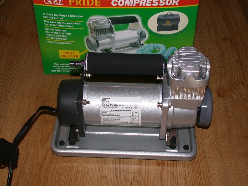

Поучаствовав в оптовой закупке купил я тут  компрессор Pride.(pride01.jpg)

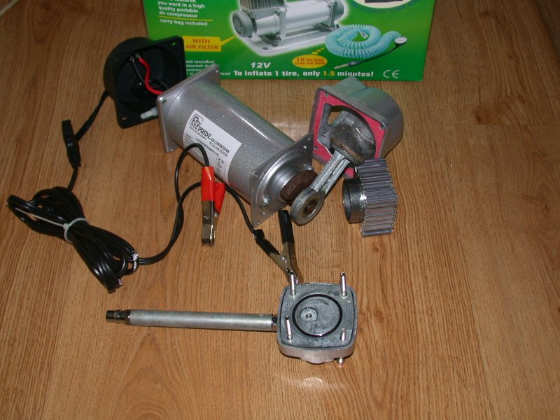

процесс снимал на цифровик кому интересно, смотрите, читайте. (pride02.jpg)

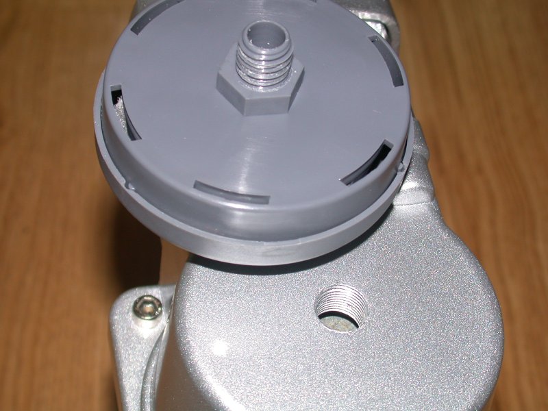

качество сборки действительно не высокое, недокрученные гайки перекошенные прокладки, треснутые накладки и перл! фильтр имеет шаг  внешней резьбы на 4 номера больше чем отверстие под него в корпусе (pride10.jpg).
в корпусе много мусора(опилки, окалина, ржавчина) (pride05.jpg).

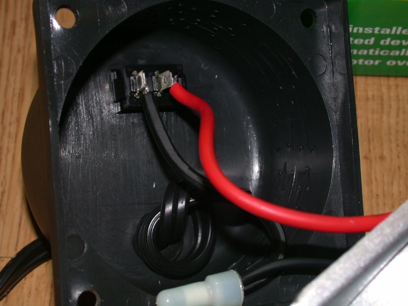

к электрической части лично у меня претензий не возникло. пайка аккуратная (pride04.jpg )мотор собран хорошо, видимо к окончательному монтажу он поступает всборе и делается где-то в другом месте(где культура производства повыше :-))

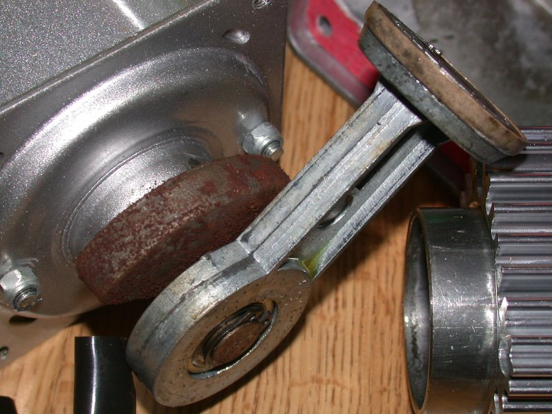

Поршень имеет вид тарелки изготовлен из бронзы уплотнительные кольца отсутствуют. (pride05.jpg)
на поршне приклепан лепестковый клапан из пружинной стали(подвержен коррозии), он служит для забора воздуха который поступает снизу из корпуса.

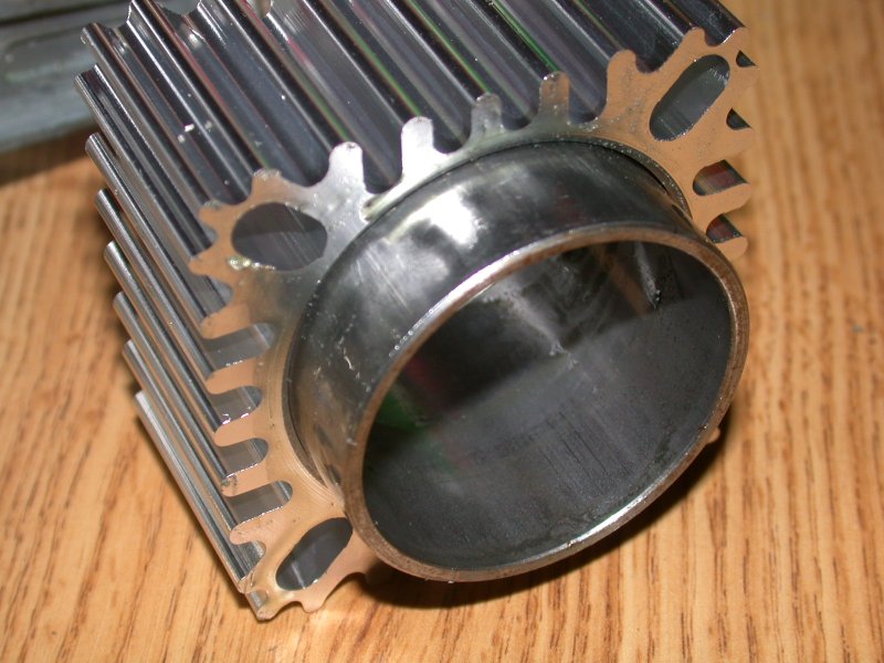

сам цилиндр стальной сделан вкладышем(гильзой)( pride07.jpg) в ребристую алюминиевую рубашку охлаждения(по виду переживёт 3-4 поршня).
