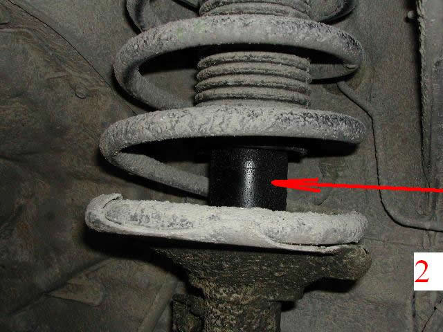

Передняя подвеска - это стойки Мак-Ферсона, если кто то потрошил переднеприводные ВАЗы, то он знает, о чем речь. Стойка НИССАНА почти точно напоминает ВАЗовское изделие, за исключением того, что на ВАЗовских к стойке приварен рычаг для присоединения рулевых тяг, а на Ниссане тяги присоединяются к кулаку, фото 1 и фото 2.
На том же фото 2 видно, как стойка выглядит и что вся стойка в масле.

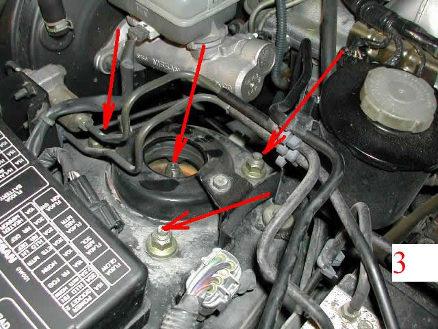

Начал я разборку с правой передней стойки. На фото 3 видно ее верхнее крепление в моторном отсеке.

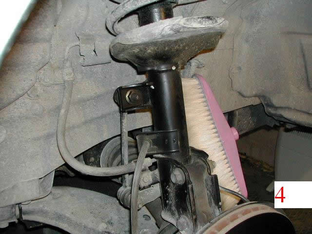

Все четыре гайки я предварительно отпустил, чтоб потом не мучиться. Перед началом работ обязательно почистите стойку, так как неубранные грязь или песок обязательно попадут в глаза и в инструмент, фото 4.

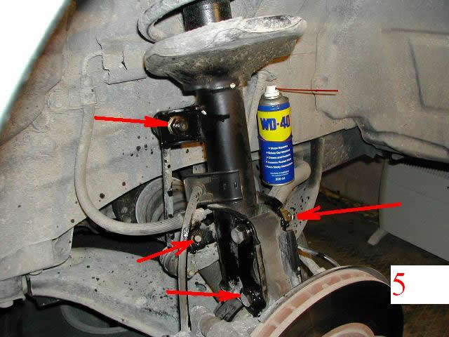

После этого я нанес состав WD-40 на все гайки, которые предстояло открутить. Их вообще то не так много, фото 5.

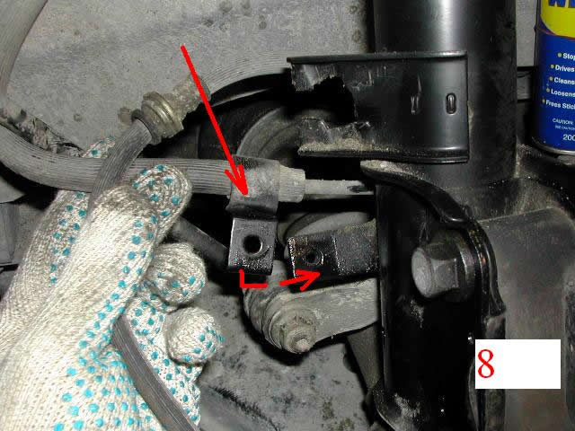

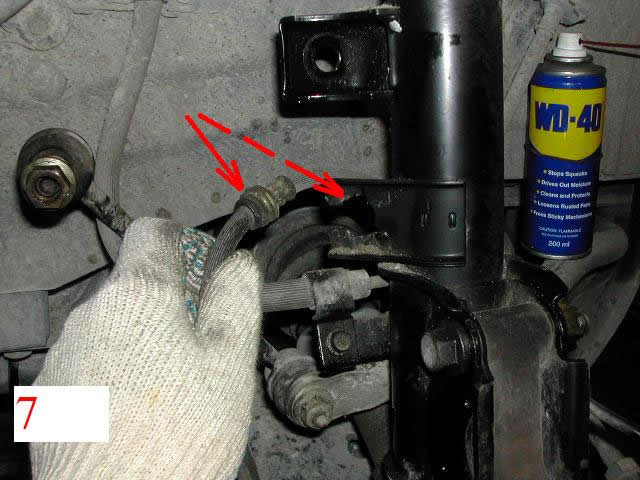

Далее, я снял пружинную скобу и вывел из зацепления тормозной шланг, фото 7. После этого, открутил скобу, фиксирующую провод, идущий к датчику АБС, фото 8.

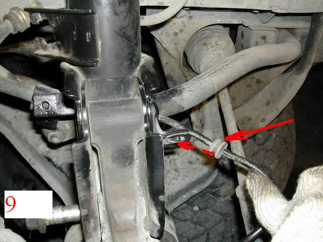

С другой стороны стойки тот же провод вывел их фиксирующей скобы, просто потянув за него, там он в резиновом кольце, фото 9.

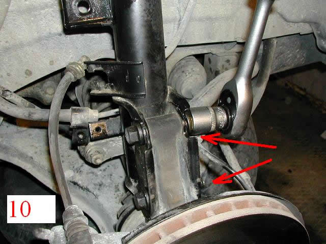

Потом я стянул, насколько это получилось, пружину стяжками, далее открутил болты в нижнем креплении стойки к кулаку, фото 10.

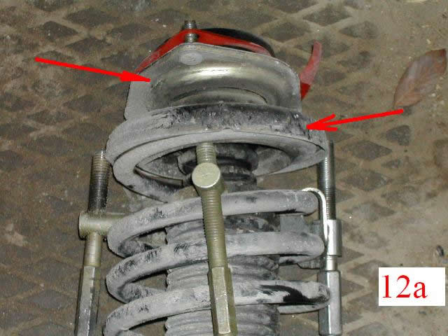

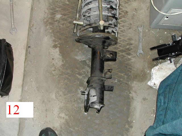

Снял стойку, вынув кулак из её нижней части, фото 11. На фото 12 и фото 12a показана снятая стойка и её верхний опорный подшипник.

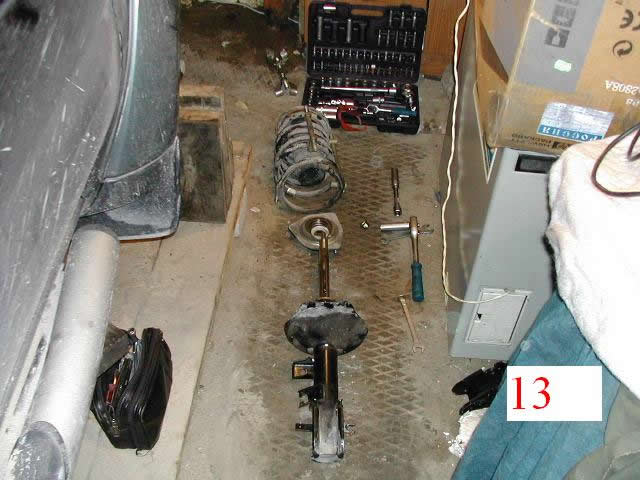

На фото 13 её общий вид в разобранном состоянии.

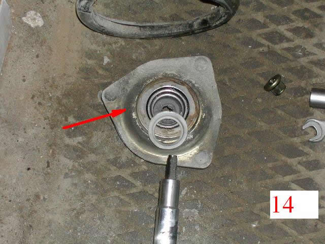

Опорный подшипник, фото 14 и фото 15, это не деталюшка с шариками или роликами, там все основано на скольжении, он легко разбирается на 4 части, которые я промыл, протёр, слегка смазал и собрал воедино.

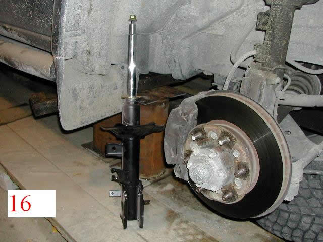

Повреждений там, или износа я не обнаружил. Будет жить. Новые стойки мне привезли из Новосибирска по 2,5 штуки рублей за штуку. КАЯБА, фото 16.

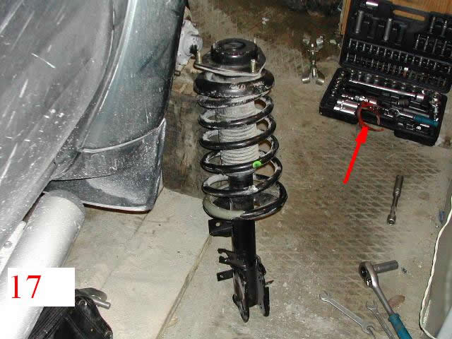

Шток торчит как сабля у молодого бойца, на старых стойках шток медленно оседал, что и говорило об их убитости. Стойку собираем, надев опорную чашку с выемкой, ориентированной назад стойки, защитный чехол с буфером, еще усердней сжатую пружину, водрузив сверху на все это опорный подшипник, стянул всё хозяйство центральной гайкой, а так же уложив на место тоненькую прокладку красного цвета, фото 17.

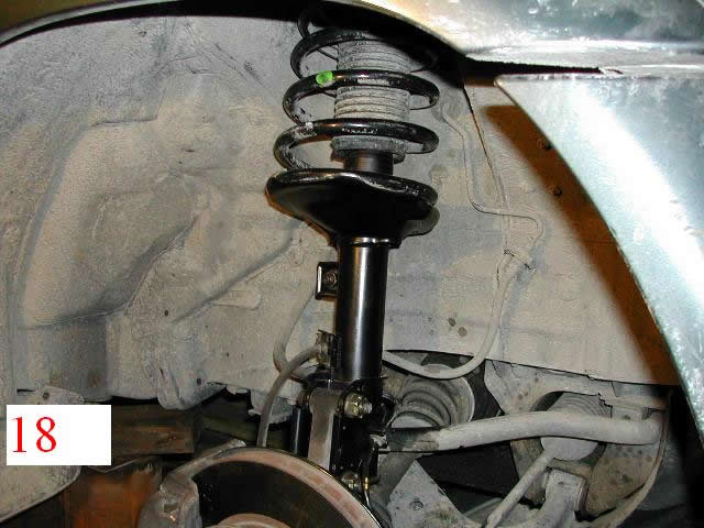

Касательно ориентирования верхней опорной чашки под пружину, о которой я написал, то её надо ориентировать маленькой выемкой назад. Дело в том, что только в таком положении она позволяет правильно разместить пружину и тем самым правильно установить стойку. Вся фишка в том, что при переборке подвески, без касательства рулевых рычагов, кулака, никакие углы установки не нарушаются, хотя я всё же рекомендую посетить нормальное СТО и на всякий случай углы проверить, мало ли что. Монтаж всего и вся на место занимает не много времени, фото 18.

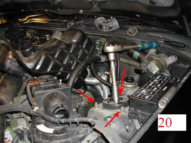

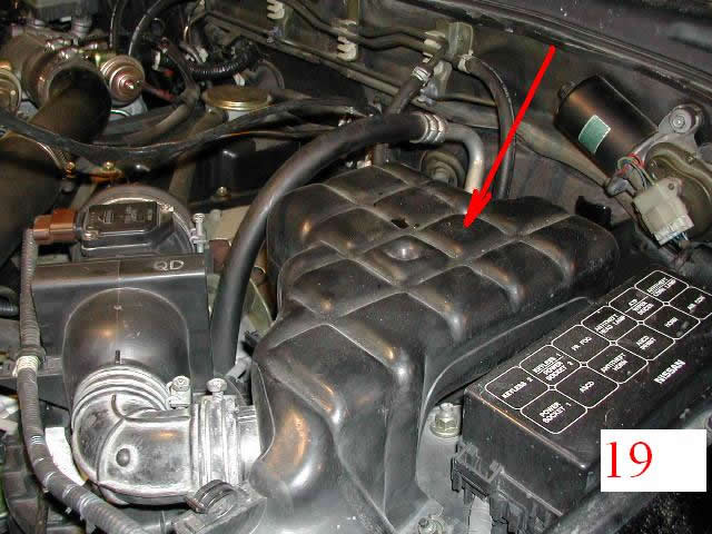

Стойка в сборе с пружиной очень тяжелая, так что не отбейте руки. При замене передней левой стойки придется демонтировать пластмассовый ресивер, стоящий точно над опорным подшипником, фото 19.
После демонтажа всё по старой схеме, фото 20.
