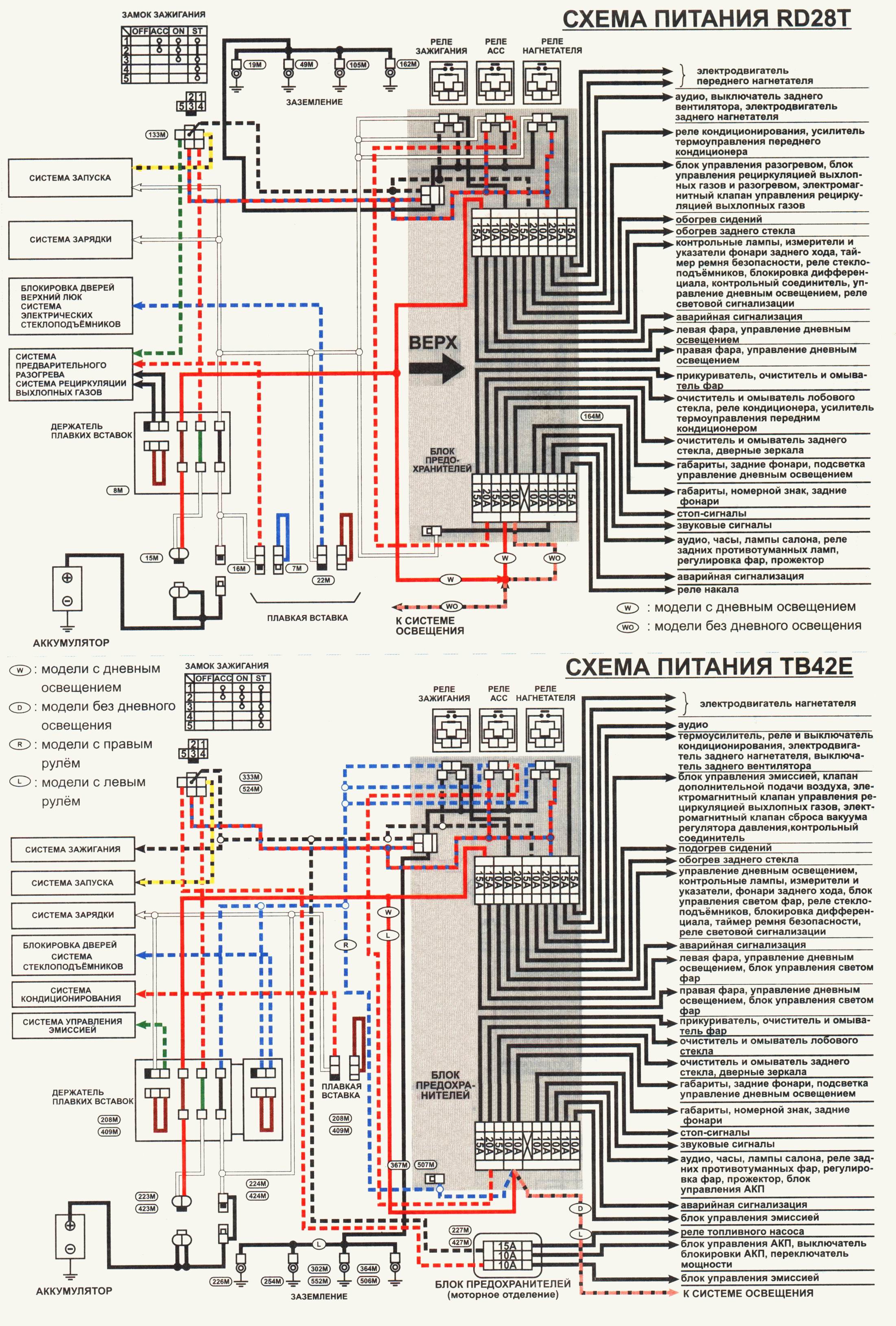

schema1.jpg - Схема питания RD28T, TB42E

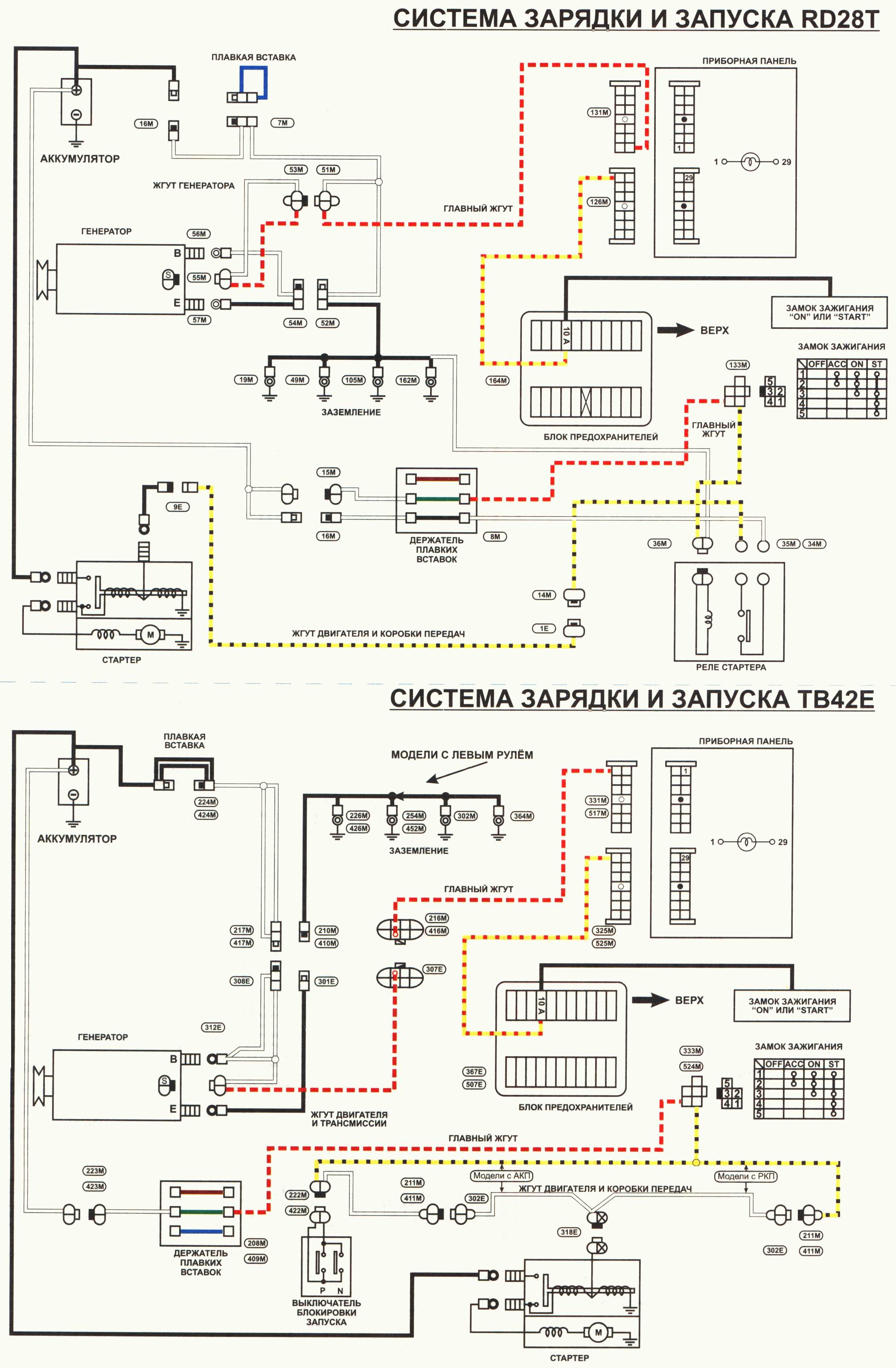

schema2.jpg - Cистема зарядки и запуска RD28T, TB42E

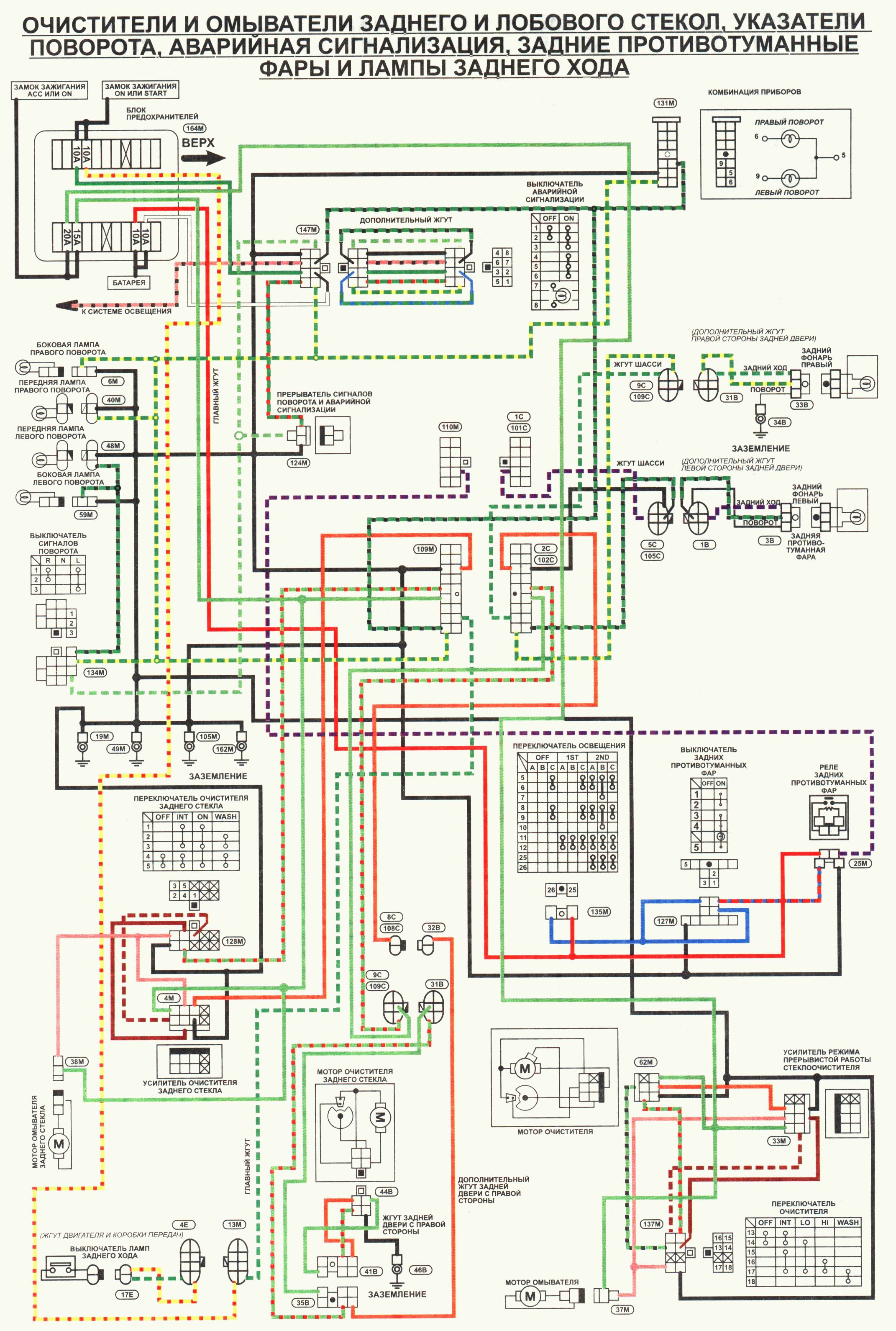

schema3.jpg - Очистители, омыватели, поворотники, аварийка, задние противотуманки, лампы заднего хода

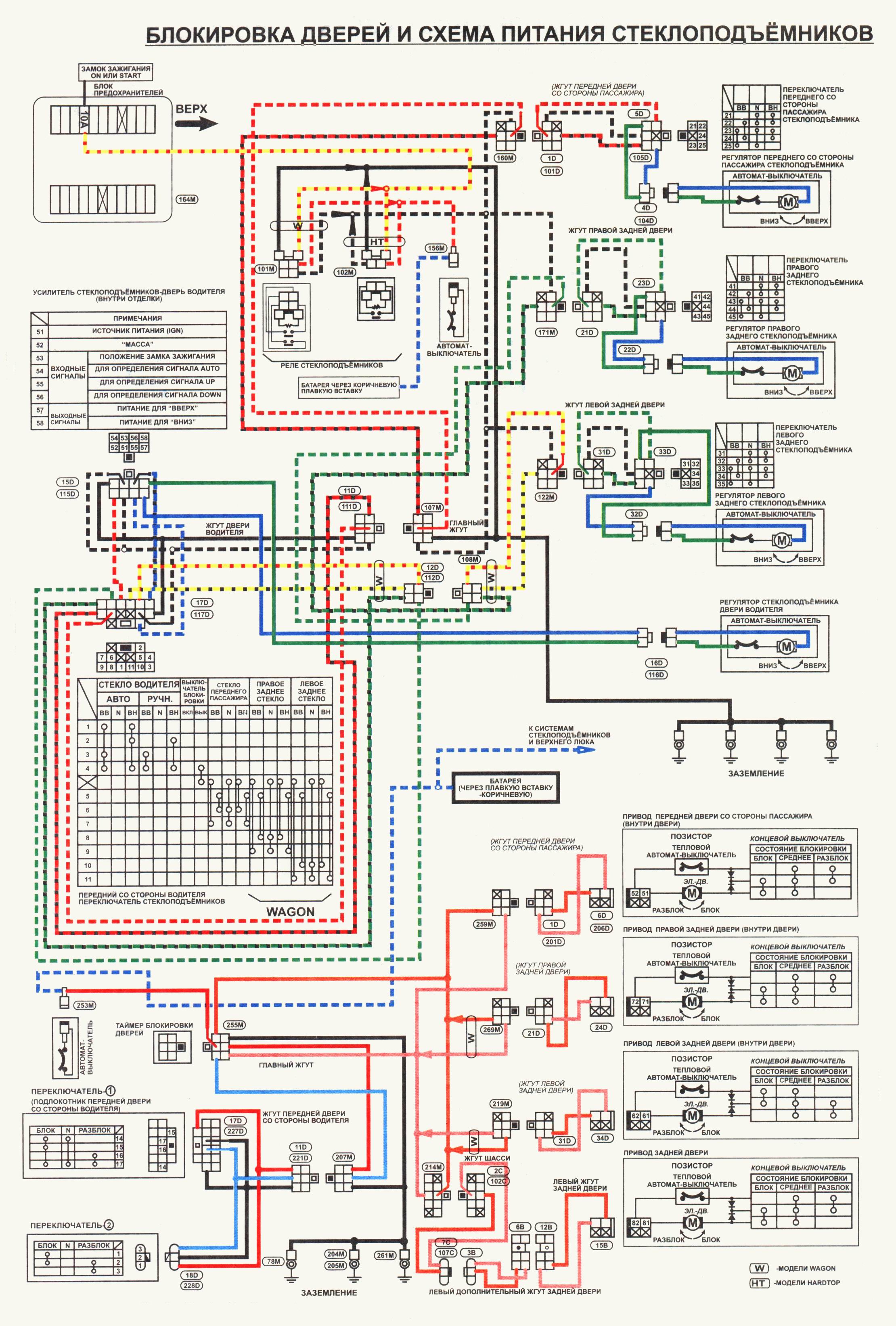

schema5.jpg - Блокировка дверей и схема питания стеклоподъемников
