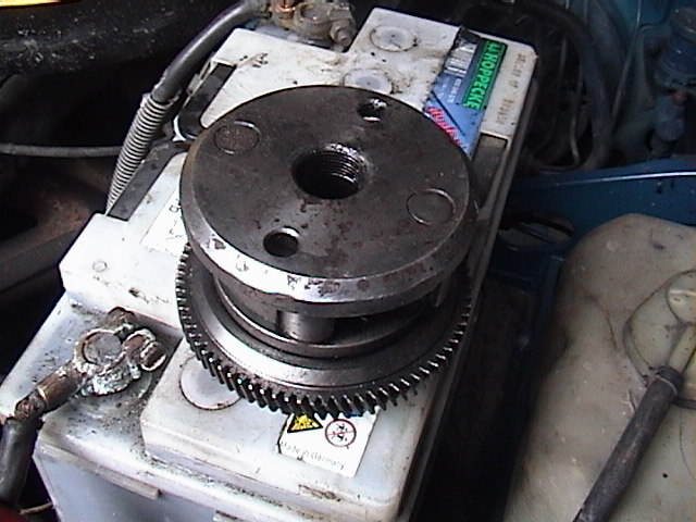

Вот эта шестеренка называется таймер (рис. 1).
Этот экземпляр с мелкими зубцами. Встречаются еще и с крупными. Не знаю какие лучше, ИМНО главное чтобы шестерня мотора, в которую вставляется  шестерня этого таймера была с таким же шагом зубцов J
ТНВД ставится на место и прихватывается 4 гайками, которые крепят его к корпусу мотора. Затем ставится на место таймер. Он надевается на вал ТНВД, на валу есть шпонка, которая входит в паз таймера.
На одном из зубцов таймера есть метка – буква «У». (рис. 2 )
Y
Зубец с этой меткой должен стоять между двумя зубцами ответной шестерни мотора, на которой оба зубца тоже отмечены метками «У». Т.е. зубец с меткой таймера должен быть между зубцами с метками шестерни мотора.
Подгонка этого у меня заняла около 2-3 часов. Может кто-нибудь знает как это сделать быстрее и проще – расскажите.
Основная сложность в том, что вал ТНВД нельзя крутить вместе с таймером. Надо немного прокрутить вал, надеть таймер (предварительно попав шпонкой в паз), зубцы не попали, снимаем таймер, немного прокручиваем вал (плоскогубцами крутить ЧРЕЗВЫЧАЙНО неудобно и не дай бог шпонка в мотор упадет) и опять надеваем таймер, перелет и так пока не совпадет.
Ну есс-но перед тем как ставить надо прокрутить мотор чтобы метки на шестерне стали видны – а торчит она самым краешком J
После долгих трудов – таймер на месте, его можно прикрутить специальной гайкой и осталось только прикрутить крышку (Рис. 3).

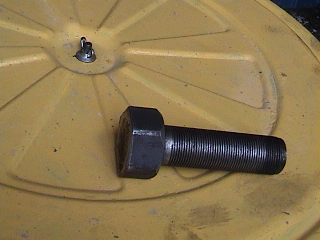

Иногда он снимается легко, достаточно лишь постучать по нему слегка молоточком. Иногда приходится использовать съемник. Сделать его легко, на фотке видно.
 Единственное замечание по конструкции – конус лучше сделать побольше, у меня уж больно крошечный – не удобно.
