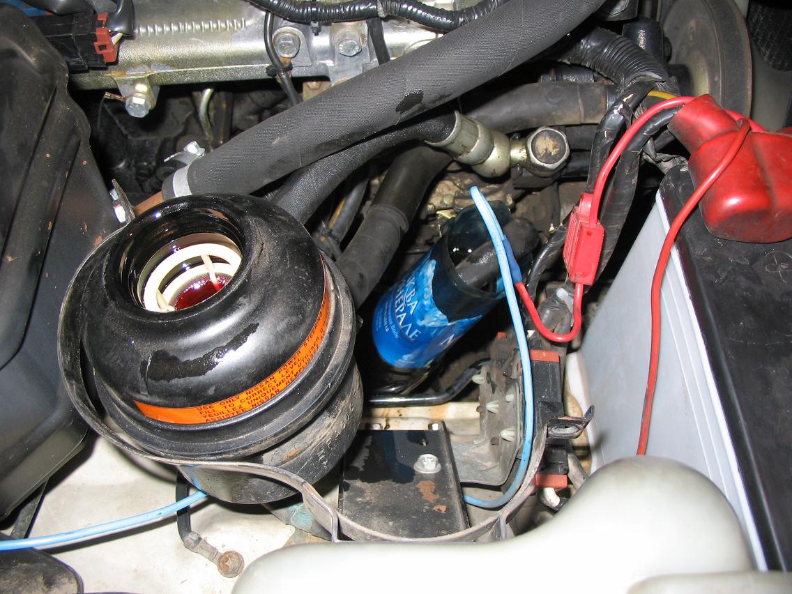

1. Вывешиваем колёсы.
2. Снимаем сливной шланг с бачка, сливаем его содержимое.
3. Затыкаем сливной патрубок (у меня туда болтик на 8 ВВЕРНУЛСЯ ).
4. Сливную трубку в бутылку и поехали....
5. Качаем руль и доливаем Дексрон.
6. Я прокачал, наверное, литра полтора. Потекла чистая красная - прекратил.
7. А старая откровенно воняла дохлыми мышками (Джерри, это не про тебя).
А кто говорил, что Дексрон 2 не выпускается ?
