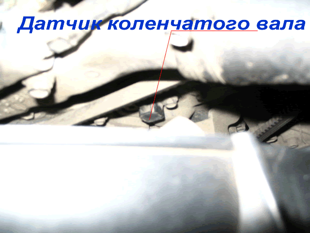

Код 47 для дизеля , тот же что и на бензине - crankshaft position sensor.( датчик положения коленчатого вала). Сопротивление датчика должно быть 1200-1500ом. Сам датчик не показан , только его разъём . Трёхноговый- два вывода датчика(1 и 2) и экран 3. Находиться с левой передней стороны головки блока. (если стоять лицом к капоту).Кстати на Террано , только годом помоложе, датчик стоял в ТНВД. И внутри на нём была налипшая мет. стружка. Симптомы были те же ( чек). Но там владелец просто заменнил ТНВД в сборе.
  Вывод: Для двигателей TD27ETI/ QD32ETI c 1996 данная неисправность встречается давольно часто сложность в определении неисправности датчика и казалась-бы  не логичное поведение агрегатов подталкивает на проведение дополнительных копмлексов работ не влияющих на устранение неисправности( замена фильтров,промывка топливной системы,фарсунок, «ремонт ТНВД») хотя все дело в датчике……..
