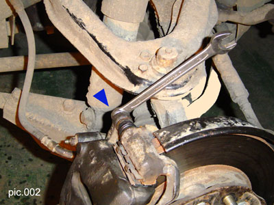

Теперь можно приступить к работе. Ослабте колесные гайки, поднимите переднюю часть автомобиля и надежно закрепите его на стойках-опорах. Снимите колесо. Ключом на 14 отверните болт от верхнего скользящего штифта (pic.002)

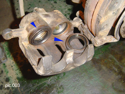

Откинте корпус цилиндров и удалите остатки грязи и пыли. Далее нажатием педали тормоза, аккуратно выдавите поршни. Для тогио, чтобы не повредить поверхность поршней необходимо подложить ткань. После того, как поршни будут извлечены, удалите резиновые пыльники (пылезащитные манжеты) (pic.003).

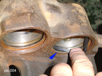

Далее, при помощи тонкой отвертки или острого предмета удалите резиновые прокладки поршня. Следите за тем, чтобы не повредить острым предметом поверхность внутри корпуса (pic.004).

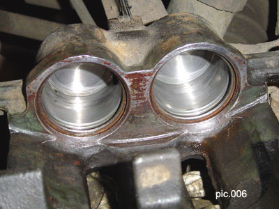

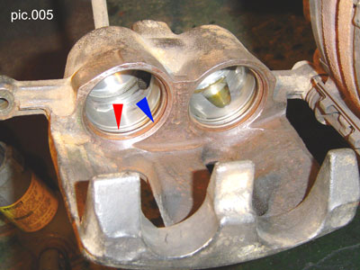

При помощи наждачной бумаги, требуется очистить пазы для установки новых манжет от остатков ржавчины. Также, аккуратно удалите следы грязи из канавок, где ранее находились резиновые прокладки поршней. Чистой ветошью, вытрите весь корпус цилиндров (pic.005, 006). Установите две новые прокладки поршня, предварительно обработав их силиконовой сазкой (пакетик со смазкой красного цвета).

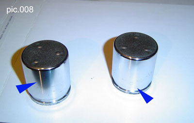

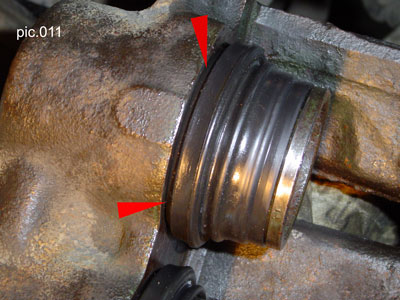

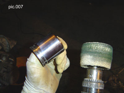

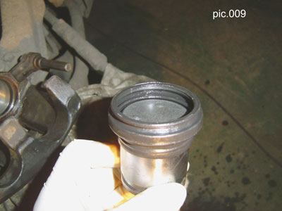

Полировку поршней необходимо производить для удаления остатков грязи или ржавчины с поверхности. Для этого можно использовать пасту ГОИ, дрель и насадку из войлока (pic 007). Акуратно отполируйте поверхность до зеркального блеска (pic. 008). Если следы коррозии слишком велики, то необходимо заменить сам поршень на новый. По окончании данной операции нанесите на пыльник смазку на основе силикона и оденьте на поршень как показано на рисунке (pic.009). Перед установкой поршня, обработайте поверхность внутри корпуса тормозной жидкостью. Далее, установите резиновую манжету так, чтобы она правильно встала в паз суппорта и медленно вставте сначала один, затем другой поршень (pic.010). Проверте правильность установки пылезащитной манжеты по всей окружности суппорта и паза поршня (pic.011).

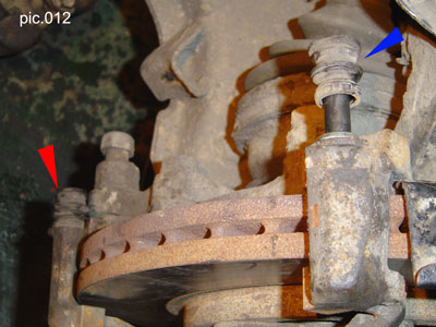

Удалите старые пыльники штифтов (pic.012).  Скользящие поверхности штифтов, хорошо очистить от старой смазки (pic.013), надеть новые пыльники и нанести новую смазку (оранжевого цвета).

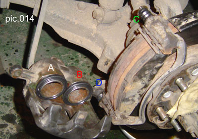

По окончании, проверьте правильность произведенных операций (pic.014) и закрепите суппорт в исходное положение. Прокачайте тормозную систему, согласно руководству по ремонту автомобиля. В том случае, если Вы не в состоянии выполнить все вышеописанные операции, обратитесь в к мастеру или специализированный сервисный центр.
