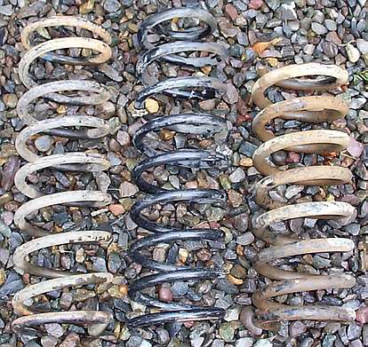

Купил передние пружины от Град Чироки 92 года. Оказалось, что нужно отрезать только верхний "пупок" на пружине, что и было сделано.
Как оказалось, пружины подходят один в один, тока грандовские на виток больше.
Когда поставили пружины - я офигел от кайфа сразу!!! Жоппппаааа поднялась сантиметров на 7-10! Машина сразу преобразилась! На нее приятно было посмотреть и даже приятно было ей гордиться! Хотя я и так ей очень горжусь!
