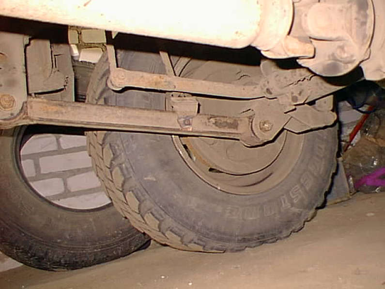

Наконец решившись начать процесс замены я поехал в Кунцево, где в павильоне №36 купил необходимые сайленты оригинального происхождения по 16 Долларов за штуку (в остальных местах, в т.ч. и "Автоглобусе" они стоили 25) - см. Картинку 1.

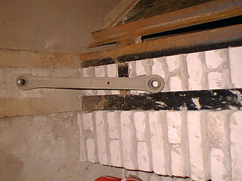

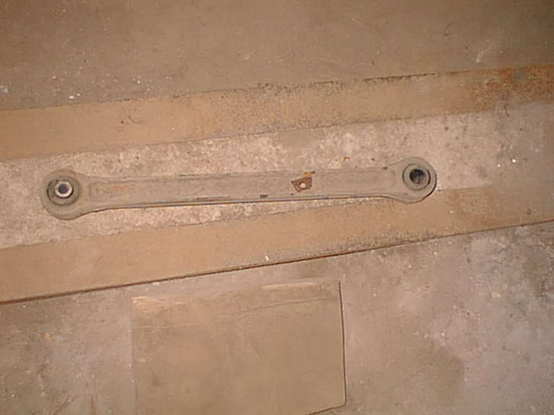

Далее следовала операция по откручиванию крепежных гаек. Которые держали рычаги, заранее пришлось "пропшикать" какой-то немецкой жидкостью для откручивания соединений. Гайки упорно не хотели откручиваться, в общем процесс занял около часа - см. Картинку 2, 3. Ключ для этого нужен с головой на 24.

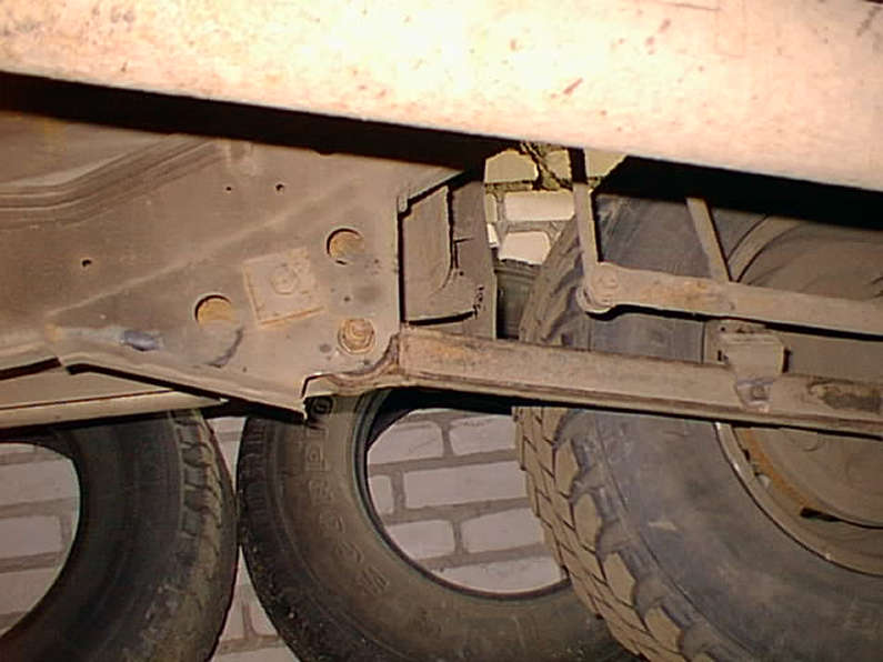

Процесс происходил у меня в гараже без каких-либо дополнительных приспособлений. Снятие рычагов подтвердило, что старые сайленты действительно давно кончились, поскольку внутренние железные втулки из них просто вывалились от собственного веса, когда я их взял в руки - см. Картинку 4.

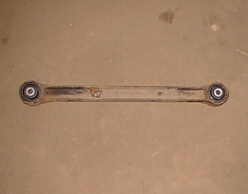

Следующий этап - это выпрессовка старых сайлентов и впрессовка новых. Для этого необходимо воспользоваться тисками и съемником (под внутренний диаметр железной втулки сайлента) их я арендовал на время в соседнем гараже у знакомых. Съемник потребуется для того, чтобы сайленты не перекосило, и они вошли/вышли ровно. Представляет из себя вороток с резьбой, который упирается в внутренний диаметр выпрессуемого изделия, и, методом кручения по резьбе, шток давит и выпрессовывает/впрессовывает необходимую железяку. При выпрессовке пришлось рычаги немного нагреть газом, не вылезали эти железяки и все. (Процесс занял часа 3-4 по неопытности). При обратном процессе внутреннюю поверхность рычагов пришлось смазать - см. Картинку 5.
