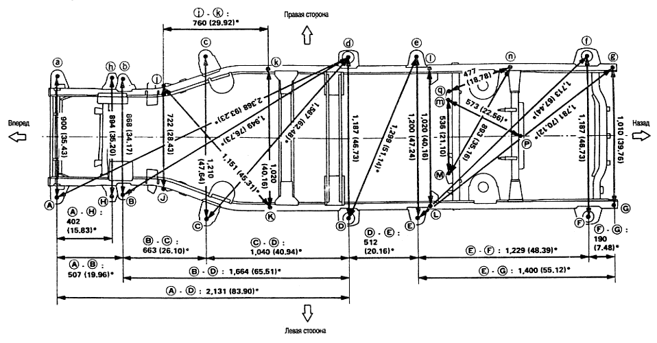

  • Все габариты, обозначенные в приведенных ниже данных - фактические.
  • При использовании рулетки (желательно использование металлической рулетки) для измерения кузовных размеров, следите, чтобы не было перекручиваний и изгибов.
  • Измерения должны производиться в центре установочных отверстий.
  • Звездочка (*) после значения в точке измерения указывает, что другая точка измерений находится на противоположной стороне симметрично этой точке.
  • Координаты точек измерения - расстояния, измеряемые по трем направлениям: "X", "Y", и "Z".
РАМА - WAGON
Точки измерения
Размеры

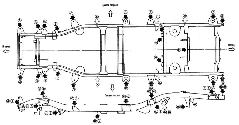

ДЕТАЛИРОВКА ТОЧЕК ИЗМЕРЕНИЯ
Точки Диаметр отверстия, мм Места расположения точек Координаты, мм
"X" "Y" "Z"
A, a 24 Отверстие крепления кузова 450 -488,5 21,2
C, c 28 605,0 597,5 -28,2
D, d 85 593,5 1637,0 -15
E, e 28 600,0 2135,0 104,7
F, f 85 593,5 3362,0 170
B, b 13 Отверстие в кронштейне для установки переднего аммотизатора 434,0 -7,7 181,9
G, g 25 Отверстие установки кузова сзади наружнего лонжерона 505,0 3530,0 170,0
H, h 10,5 Отверстие для установки бампера отдачи на нижнем рычаге подвески 447,0 -88,0 -14,9
J, j 27 Отверстие для установки тяги на подвеске 361,1 294,5 -158,9
K, k 13 Отверстие для вощения с нижней стороны внешнего лонжерона 510,0 1040,0 -135,0
L, l 13   Отверстие для установки ограничителя момента затяжки снизу внешнего лонжерона 510,0 2210,0 17,2
M, m 14 Отверстие крепления верхнего рычага на подвеске 268,0 2381,6 5,0
q 14 332,0 2396,4 5,0
n 14 Отверстие для установки диагональной тяги в передней части подвески 496 2840,5 -55
P 11 Отверстие для установки топливного бака в центре автомобиля 0,0 2878,0 106,0
