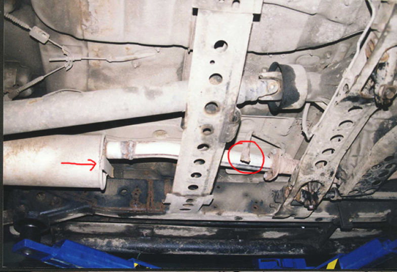

Катализатор отсутствуетКак это сделал я? Приобрести новую бочку я не смог по финансовым причинам. За нее просили 200 Североамериканских рублей. На разборке я нашел почти новую бочку от пикапа. Она меньше по размерам и имеет круглую форму в сечении в отличие от овальной родной. Стоила эта беда 90 $. К этой бочке под нужным углом умелец в гараже приварил трубу подходящего сечения и необходимой длины. Прокладка в Кунцево стоила 150 наших рублей. Операция длилась 1 час. Старый катализатор был полностью забит продуктами горения. Трубка подсоса воздуха была срезана болгаркой и впоследствии полностью демонтирована с автомобиля (на фото обведена красным кругом). Новый глушитель от пикапа не имел точки крепления бочки к кузову, ее пришлось приварить (показано стрелкой). Что имеем:
  • несколько более звонкий выхлоп;
  • заметно возросла мощность;
  • у пикапа глушитель выведен под заднее левое колесо и я теперь похож на "американца";
  • перестал греться пол под водительским сидением (катализатор в процессе работы сильно греется);
