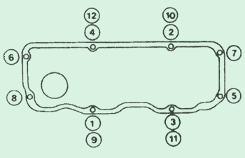

Порядок затяжки болтов клапанной крышкиЗаводом изготовителем рекомендуется проводить работы по регулировке зазоров клапанов каждые 25 000 км. Если кто делал эту операцию на отечественных автомобилях, то справится и с Ниссаном. Регулировке подлежат все бензиновые четырехцилиндровые движки, устанавливаемые на Террано. На VG30 установлены гидравлические компенсаторы - их регулировать не надо.

По окончании процедуры регулировки клапанов очистите сопрягаемые поверхности клапанной крышки и головки блока цилиндров. Можно протереть поверхности растворителем или ацетоном - на них не должно быть потеков масла во избежание последующей течи. Нанесите непрерывный тонкий слой красного герметика на сопрягаемую поверхность клапанной крышки, при этом отверстия для болтов обходите с внутренней стороны. Установите крышку на головку блока и затяните болты по схеме, указанной на рисунке, моментом 3 Нм. Установите на место корпус воздушного фильтра, высоковольтные провода и свечи.
